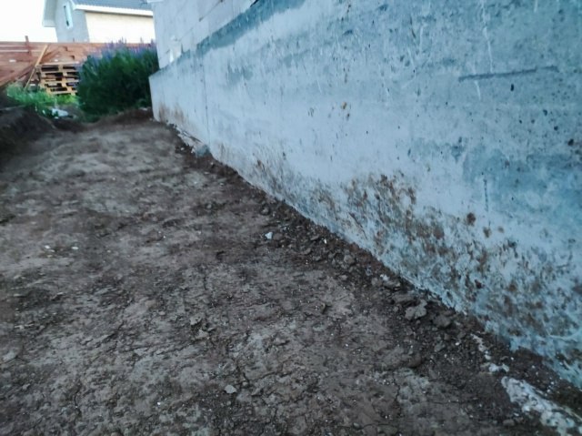

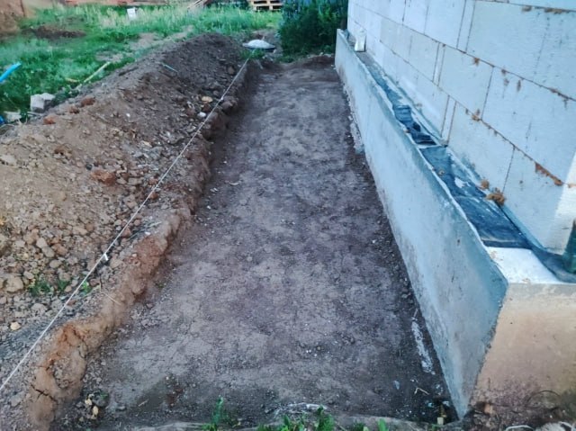

По фото видно, что место уже выбрано достаточно широко, но важнее не сама глубина траншеи, а отметки.
Сейчас нужно отбить шнуром верх будущей отмостки у дома, затем второй шнур по наружному краю с уклоном от стены. После этого проверяется, помещается ли выбранный пирог между грунтом и этими отметками.
Утеплитель нельзя класть на рыхлую, бугристую и неуплотненную землю. Основание надо выровнять, убрать мусор, комья, органику и сделать стабильную песчаную подготовку. Утепленная отмостка работает вместе с водоотводом, поэтому без организованного отвода воды от наружного края часть смысла теряется. На этом этапе я бы не копал "на глаз" глубже.

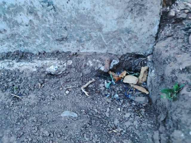

По фото рядом с плитой видна узкая нижняя зона у основания и уже выбранный грунт.
Основная ошибка здесь это случайно заглубиться у края плиты и оставить рыхлое основание без нормального уплотнения.
