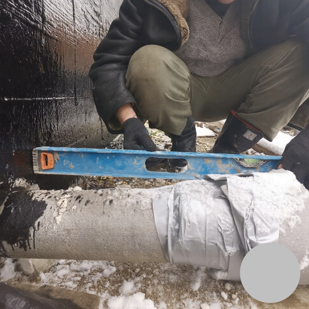

Обратный уклон выхода канализации из дома: при выходе закладной трубы канализации из фундамента дома строители допустили обратный уклон.
На фото видно примерно 2 см на метр, но в сторону от септика. Под домом вроде все нормально положено. Насколько это критично при дальнейшей эксплуатации? Можно ли как-то исправить ситуацию, если учесть что фундамент уже залит?
Может быть при входе в фундамент есть возможность увеличить входное отверстие. Попробовать поднять слева на 1-2 см, а справа подкопать к септику насколько позволит, хотя бы тот же 1-2 см.
Рабочие обещали исправить всё, работу я ещё не оплатил. Септик из бетонных колец. Грунт монолитная скала, так что только сверху засыпать придётся когда исправят всё.
В этом месте оставлять реверс нельзя, там быстро нарастает осадок, зимой чаще прихватывает, потом начинаются частые прочистки. Важно не пытаться "выгнуть" пластик усилием, особенно в зоне проходки через бетон. Исправляйте геометрией: подкоп, подсыпка и постель, выставление уклона, фиксация без напряжений, затем обратная засыпка с уплотнением.
И обязательно обеспечьте зазор в проходке фундамента и эластичную заделку, чтобы подвижки не ломали трубу. Критерий приемки простой: непрерывный уклон к приемнику, без "живота" и без обратных участков, стыки не вблизи проходки, есть доступ для прочистки, и пролив показывает уверенный уход без остатка. Слишком большой уклон тоже плохо, поэтому держатся в рабочем диапазоне и не уходят в "горку" или "крутизну".
