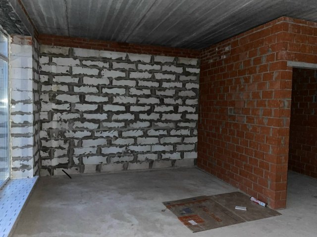

Хотим сами штукатурить стены в доме и пока разбираемся с материалами. Наружные стены из газоблока, межкомнатные перегородки из кирпича, помещения есть обычные, сухие, и отдельно ванная комната. Стены в целом ровные, поэтому не хочется набирать толщину и переплачивать за ненужные слои, но хочется сделать надежно.
Подскажите, пожалуйста, какую штукатурку лучше рассматривать для сухих помещений и какую для ванной? Нужно ли клеить сетку по газоблоку и кирпичу или она нужна только в отдельных местах? На какой материал ее обычно сажают и какую грунтовку выбрать перед штукатуркой?

Для сухих помещений рекомендую рассмотреть гипсовую штукатурку. По ровным стенам это обычно самый удобный и экономичный вариант: слой меньше, работать проще, поверхность легче вывести под шпаклевку, обои или покраску. Гипсовые составы рассчитаны в первую очередь на внутренние помещения с нормальной влажностью.
Для ванной лучше брать цементную или цементно-известковую штукатурку. Особенно в мокрых зонах, под плитку, возле ванны, душа и раковины. Цементные штукатурки применяют по кирпичу, газобетону и во влажных помещениях, но конкретный материал надо выбирать по техкарте производителя.
Сетку по всем стенам клеить автоматически не нужно. Обязательно армировать стыки разных материалов, углы проемов, штробы, трещины, слабые места и участки с увеличенным слоем. Сетку не прибивают "насухо", а утапливают в свежий штукатурный слой или совместимый клеевой слой с последующим выравниванием.
По газоблоку важна грунтовка для сильновпитывающих оснований. По кирпичу грунт выбирают по фактической впитываемости и запыленности. Основание заранее надо проверить на прочность, пыль, влажность, остатки раствора, перепады, трещины, качество швов и толщину будущего слоя.
Самая частая ошибка, это взять "универсально покрепче", намазать лишнюю толщину и не подготовить основание. И лучше взять систему одного производителя: грунт, штукатурку, ремонтные составы и рекомендации по толщине слоя.
