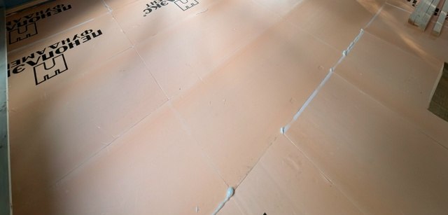

Здравствуйте. Подскажите, пожалуйста, какую стяжку лучше выбрать для загородного дома в такой конструкции пола: основание монолитная железобетонная плита, сверху уложен Пеноплекс, дальше планируется электрический теплый пол и керамогранит.
Сейчас выбираю между полусухой стяжкой толщиной примерно 6-8 см и классической мокрой стяжкой 4-5 см. В обоих вариантах рассматривается армирование сварной сеткой. Хочу понять, какой вариант надежнее именно по утеплителю и под плиточное покрытие, чтобы потом не получить трещины, пустоты, отслоение плитки или проблемы с теплым полом.
Подскажите, пожалуйста, какие плюсы и минусы у полусухой и мокрой стяжки в такой ситуации? Насколько критична разница по толщине? Есть ли смысл рассматривать сухой вариант с ГВЛ в два слоя, или под электрический теплый пол и керамогранит лучше все-таки делать цементную стяжку?

В такой конструкции я бы сначала смотрел не на название стяжки, а на то, получится ли нормальная плавающая цементная плита по утеплителю.
Пеноплекс под стяжкой означает, что стяжка не приклеена к бетонной плите, а работает отдельным слоем.
Для керамогранита это критично: основание должно быть жестким, ровным, без пустот и без прогиба.
Из двух вариантов лучшим выглядит мокрая стяжка 4-5 см, но только при качественной стяжке с нормальным уходом.
Полусухая стяжка плоха не сама по себе, а плохим исполнением: мало цемента, пересушенная смесь, слабое уплотнение, рыхлая поверхность, пустоты.
Мокрая стяжка 4-5 см по утеплителю находится ближе к верхней границе по надежности.
Она может работать, но требует хорошей смеси, правильного армирования, разделительного слоя, демпферной ленты и нормального высыхания.
Армирующая сетка должна находиться в теле стяжки, а не просто лежать на Пеноплексе.
Стыки Пеноплекса лучше закрыть пленкой или проклеить, чтобы цементное молочко не ушло в щели.
Электрический теплый пол нужно выбирать под конкретную схему: кабель в стяжку или маты уже под плитку в слой клея.
Для керамогранита и теплого пола я бы не выбирал ГВЛ как основной вариант.
ГВЛ возможен только как системное решение, но по жесткости, влаге, плитке и нагреву цементная стяжка надежнее и понятнее.
Основное это сделать плавающую цементную стяжку без связи со стенами, с демпфером по периметру и правильным запуском теплого пола после набора прочности.
