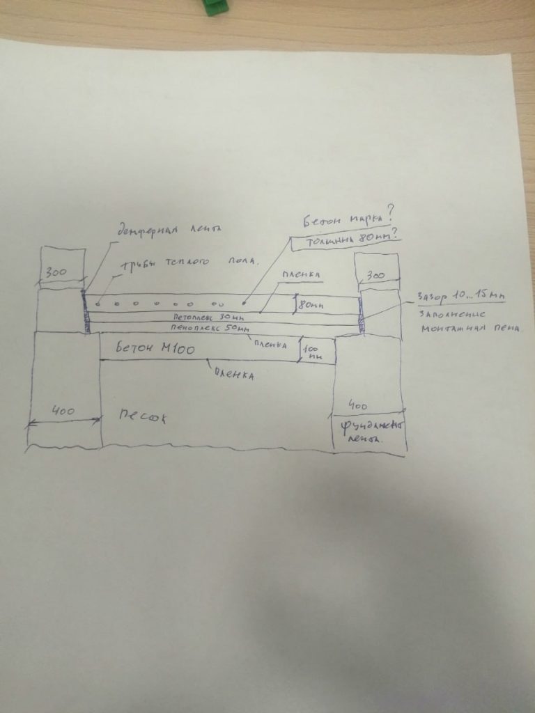

- Нужна ли подбетонка и допустимо ли опирание теплого пола на ленту?
Планирую делать полы по грунту и хочу заранее понять, насколько правильная у меня схема пирога. Песок в прошлом году трамбовал в уровень с лентой, дальше по схеме получается пленка, бетон М100, пеноплекс, теплый пол и стяжка. Больше всего сомневаюсь в двух моментах: допустимо ли, чтобы теплый пол опирался на ленту примерно на 50 мм, и нужна ли в моем случае подбетонка толщиной 100 мм. В разных местах мнения отличаются, поэтому не понимаю, на что ориентироваться перед началом работ.
Подскажите, пожалуйста, что здесь важно проверить в первую очередь: основание, высоты, пирог пола, развязку от ленты или саму необходимость подбетонки?

Я бы сначала убрал из вопроса формулировку "теплый пол опирается на ленту". Теплый пол со стяжкой должен работать как отдельная плавающая конструкция, а не как продолжение фундамента.
Лента и стяжка выполняют разную работу.
Лента несет дом, а пол по грунту должен опираться на подготовленное основание внутри контура. Поэтому жестко заводить стяжку теплого пола на ленту я бы не стал.
По периметру нужна развязка через демпферную ленту или другой разделительный слой. Это нужно и из-за температурного расширения стяжки, и из-за разных деформаций пола и фундамента.
Подбетонка 100 мм не является решением сама по себе. Она нужна не "потому что так принято", а для получения ровного прочного основания, удобной укладки гидроизоляции и нормальной сборки пирога.
Основное здесь это состояние песка: убран ли плодородный слой, есть ли послойное уплотнение, нет ли просадки после зимы, выдержаны ли отметки. Дальше проверяются высоты: песок, бетон М100, ЭППС, трубы теплого пола, стяжка, чистовое покрытие и уровень дверей. В конструкциях полов по грунту основание и подстилающие слои должны работать как система, а не как набор случайных слоев; нежесткие подстилающие слои применяют с обязательным механическим уплотнением. Для теплых полов важно предусматривать разделение стяжки и учитывать деформационные швы, а стяжка над трубами должна иметь достаточную толщину.
Правильный порядок такой: проверка основания, проверка отметок, развязка от ленты, потом решение по подбетонке.
