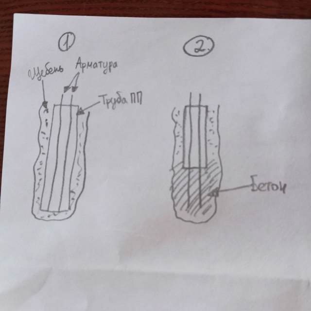

Подскажите, пожалуйста, какой вариант фундамента лучше выбрать под легкое крыльцо из металлокаркаса. Планируются опоры из канализационной полипропиленовой трубы 110 мм. Глубина промерзания в нашем районе около 1,9 м.
Сейчас рассматриваю два варианта. Первый: пробурить лунку 150 мм на глубину 2 м, нижний метр залить бетоном, сверху вставить трубу 110 мм длиной 1 м, поставить в нее арматурный каркас и залить трубу бетоном. Читал, что такой вариант должен меньше выдавливаться морозным пучением, даже если нагрузка от крыльца небольшая.
Второй вариант: пробурить на 2 м, вставить трубу на всю глубину, поставить арматуру, залить бетоном, а по бокам сделать обсыпку щебнем. Но есть сомнение, что легкую конструкцию все равно может выдавить пучением, даже с учетом гладкой трубы. Какой из этих вариантов правильнее рассматривать для такого крыльца?

Здравствуйте. Первый вариант не выглядит удачным именно из-за открытого бетонного участка в грунте. Получится не гладкая опора, а бетонный столб с шероховатой боковой поверхностью. В пучинистом грунте такая поверхность может работать против вас. Легкое крыльцо не даст большой постоянной нагрузки, поэтому силы морозного пучения могут оказаться больше веса конструкции.
Второй вариант ближе к правильному направлению. Труба на всю глубину уменьшает боковое сцепление грунта с бетоном. Но сама гладкая труба не является гарантией, что опору не поднимет. Нужны глубина ниже промерзания, нижняя опорная часть, нормальное бетонирование, арматура и жесткая обвязка всех стоек. Щебень по бокам полезен только как непучинистая обсыпка при правильном устройстве. В глинистом мокром грунте щебеночная засыпка без понимания водоотвода может просто собирать воду.
Я бы рассматривал не 1 метр трубы сверху, а трубу на всю глубину или другую гладкую опалубку на всю зону промерзания. Нижнюю часть лучше делать с уширением ниже расчетной глубины промерзания. Такой узел работает понятнее, чем столб с голым бетоном в зоне промерзания.
