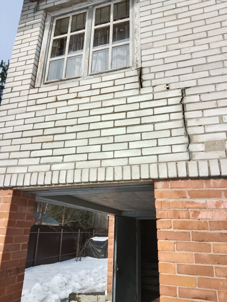

Трещины 1 см в кирпиче и дом поплыл после морозов: дом 2 этажа и чердак 1 этаж. Свайный ростверк с небольшим заглублением свай, возможно 1 м. На сваях колонны из кирпича. Между колоннами стена в полкирпича, остальное газобетон. Поверх первого этажа армапояс, на нем бетонные плиты. На плитах стоит сруб обшитый кирпичом с несущими колоннами. Под домом и вокруг дома глина.
Проседание фундамента и небольшие трещины были и раньше. После морозов трещины стали шире и до уровня 2 этажа, перекосило на одну сторону с двух сторон дома. Немного поехала кирпичная кладка, образовались зазоры на уровне 2 этажа.
Что можно сделать?

По фото и описанию видно сочетание нескольких опасных признаков: раскрытие около 1 см, рост после морозов, перекос на одну сторону, трещины до уровня второго этажа и смещение кирпичной кладки.
Такой набор больше похож на неравномерную работу основания и фундамента, а не на обычную усадку отделки.
Глина под домом, мелкое заглубление свай и прежние просадки хорошо укладываются в версию морозного пучения и последующей неравномерной осадки.
При промерзании влажный пучинистый грунт может поднимать элементы фундамента, а при оттаивании давать обратную деформацию; такие переменные движения повреждают стены и надфундаментные конструкции.
Сейчас нельзя начинать с замазки трещин, стяжек, анкеров по фасаду или косметического ремонта. Так Вы только спрячете симптом. Первый шаг остановить эксплуатационные риски: не нагружать проблемную зону, не ставить подпорки на глаз, не разбирать кладку без понимания, что она держит.
Дальше нужен выезд инженера по обследованию, с нивелировкой, замером раскрытия трещин, осмотром фундамента, ростверка, свай, колонн и перекрытий.
При трещинах, перекосах и разломах стен, которые указывают на просадку основания, требуется инструментальное обследование и проверка грунтового основания.
Ремонт будет не "заделать щель", а восстановить работу основания и несущей схемы.
Обычно рассматривают усиление фундамента, связей, опорных зон, водоотвод, утепление зоны промерзания и только потом ремонт кладки.
Без обследования безопасное решение не выбрать.
