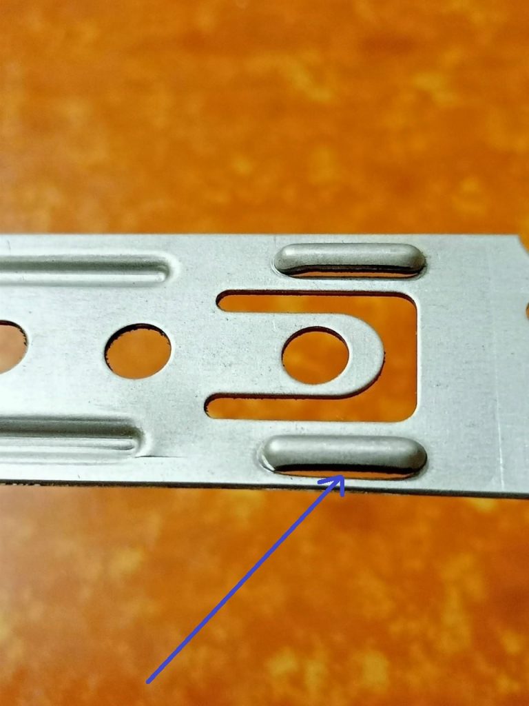

Здравствуйте. Купил подвесы для гипсокартона и теперь сомневаюсь, нормальные ли они или попался брак. На каждом подвесе есть небольшие выпуклые усиления в металле, и именно в этих местах, на изгибах, видны трещины. Проверил партию, такая ситуация на всех 200 штуках.
Планировал ставить их на стены под гипсокартон, но переживаю, что из-за этих трещин металл может ослабнуть, и потом каркас будет держаться хуже. Подскажите, пожалуйста, это считается допустимой особенностью штамповки или такие подвесы лучше не использовать? Трещины это повод вернуть всю партию?
Я бы не стал искать оправдание таким трещинам. Подвес это простая, но несущая деталь каркаса. Его задача удерживать профиль и не давать обшивке гулять. Производители нормальных прямых подвесов в характеристиках указывают: материал, толщину и несущую способность именно для исправного элемента.
На вашем фото повреждение находится не на краю упаковки и не в случайном месте.
Оно идет возле выпуклого ребра, где при штамповке металл растягивается. Это типичная зона, где при плохой стали, малой толщине или неправильном штампе может появиться надрыв. Ситуация на всех 200 штуках говорит о системной проблеме партии.
Для стен такой подвес может и не отвалиться сразу. Но использовать деталь с уже начатой трещиной нет смысла. Слабое место уже есть до монтажа. При приемке достаточно смотреть на три вещи: металл не должен быть прорван, ребра не должны иметь раскрытых надрывов, деталь не должна быть слишком мягкой. Эту партию лучше вернуть или обменять.

По фото я бы такие подвесы в работу не принимал.
Это не похоже на обычную риску или след от оцинковки.
Проблемное место находится как раз возле штампованного усиления, где металл уже вытянут и напряжен.
Для подвеса это рабочая зона, а не декоративная поверхность.
У нормального прямого подвеса несущая способность указывается для целого изделия без надрывов и повреждений металла.
То, что одинаковая картина на всех 200 штуках, больше похоже на дефект штамповки или некачественный металл в партии.
Для стен нагрузка обычно меньше, чем для потолка, но смысл тот же: подвес держит геометрию каркаса.
Трещина в металле может со временем раскрываться при загибе, вибрации и нагрузке от листов.
Отдельно отличайте микротрещины цинкового покрытия от трещины самой стали.
Для оцинкованного проката мелкая сетка трещин покрытия при изгибе может допускаться, но это не то же самое, что видимый надрыв металла в детали.
Я бы вернул всю партию и взял подвесы другово производителя с нормальной толщиной металла.
Проверять нужно толщину, ровность штамповки, отсутствие надрывов у ребер, жесткость детали и маркировку упаковки. Сам факт повторяющихся трещин в рабочей зоне уже достаточный повод не использовать эти подвесы.
