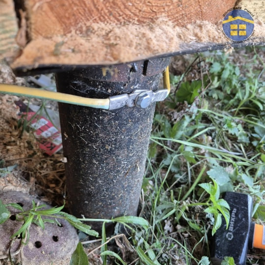

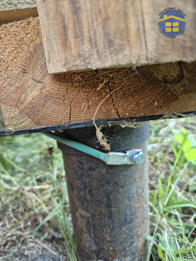

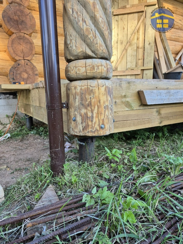

Подскажите, пожалуйста, можно ли использовать сваи под верандой как заземление для дома. Долго думали, каким сделать контур заземления, и в итоге закрепили кабель заземления на сваях под верандой в двух точках. Сваи уходят в землю примерно на 1,5 метра.
Теперь есть сомнения, будет ли достаточно такого решения для дома, который используется постоянно и где живут круглый год. Интересует не просто «будет работать или нет», а как правильно оценить такую схему: можно ли считать сваи нормальным заземлителем?
Здравствуйте, такое решение нельзя считать нормальным только по факту, что кабель прикрутили к двум сваям. Металлические конструкции, находящиеся в земле, могут использоваться как естественные заземлители, но только при выполнении условий по сопротивлению, надежной электрической связи, коррозионной стойкости и безопасности самой конструкции. По фото основной вопрос не к самой идее свай, а к исполнению соединения. Виден болтовой наконечник на свае, открытая зона, грязь, влага и риск коррозии контакта. Для заземления важен не просто контакт "железа с проводом", а долговечная металлосвязь с низким переходным сопротивлением. Две сваи глубиной около 1,5 м могут оказаться недостаточными, особенно на сухом, песчаном или промерзающем грунте. Глубина сама по себе ничего не гарантирует. Решает фактическое сопротивление заземляющего устройства. Также важно, чтобы заземляющий проводник приходил на главную заземляющую шину, а не был случайно прикручен к отдельной свае без понятной схемы.
Нужно проверить систему питания дома: TN-C-S или TT, наличие УЗО, повторное заземление, разделение PEN, ГЗШ и уравнивание потенциалов. Использовать сваи можно только как часть заземляющего устройства после измерений и проверки схемы. Как единственный контур "на глаз" это плохая идея.
Правильный следующий шаг, вызвать электролабораторию. Нужны измерение сопротивления заземляющего устройства, проверка металлосвязи и протокол. Обычный электрик может смонтировать, но окончательно подтвердить пригодность должен специалист с приборами.

Я бы не полагался на такую схему без замеров. Сваи действительно контактируют с грунтом и теоретически могут работать как естественный заземлитель. Но по правилам одного факта контакта с землей недостаточно: заземляющее устройство должно обеспечивать требуемые параметры в неблагоприятных условиях и быть механически прочным. По фото соединение выглядит как временное или бытовое. Наконечник на круглой трубе под верандой будет находиться во влажной и грязной зоне. Со временем такой контакт может окислиться, ослабнуть и потерять нормальную проводимость. Для заземления это критично. Особенно плохо, когда нет видимой ревизионной точки, маркировки, ГЗШ и понятного перехода от уличного заземлителя к щиту. Две точки подключения лучше одной, но это не заменяет расчет и измерение. Сваи под верандой могут быть окрашены, покрыты защитным составом, частично изолированы от грунта или иметь нестабильный контакт из-за коррозии. Также нельзя забывать, что заземление дома это не только штырь в земле. Нужны защитные проводники, УЗО, правильное разделение нуля и земли, главная заземляющая шина и система уравнивания потенциалов. Электролаборатория должна измерить сопротивление, проверить непрерывность цепи и дать протокол. После этого станет понятно: оставлять сваи как часть системы, усиливать контур или делать отдельное заземляющее устройство. Без протокола это не заземление, а предположение.
