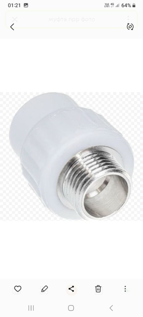

Подскажите, пожалуйста, можно ли использовать лен с пастой на резьбовых ППР-муфтах в системе отопления. Речь про комбинированную полипропиленовую муфту с металлической резьбой, которая будет стоять именно на отоплении, а не на холодной воде.
Сомнения из-за того, что фитинг частично пластиковый, а при паковке льном резьбу обычно приходится затягивать с усилием. Не хочется получить трещину в корпусе муфты, течь на резьбе или проблему после нагрева системы. Одни говорят, что лен с пастой нормально держит отопление, другие советуют не рисковать с такими фитингами и использовать другой уплотнитель. Можно ли такие ППР-муфты спокойно паковать льном с пастой, или для отопления лучше выбрать другой способ уплотнения?

Лен с пастой на металлических резьбах нормально работает, но ППР-муфта с металлической вставкой не полностью металлический фитинг. У нее есть пластиковая часть, которая хуже переносит перетяжку, перекос и распирание резьбы. Лен при неправильном количестве дает толстую подмотку. Чтобы соединение село, его приходится тянуть сильнее. Именно в этот момент чаще появляются трещины, микроповреждения или проворот вставки. На холодной воде это иногда живет годами. На отоплении запас надежности ниже из-за температуры и циклов расширения. Рекомендации производителя таких фитингов обычно важнее советов сантехников "мы всегда так делали".
В паспортах комбинированных ППР-фитингов встречается рекомендация применять ФУМ-ленту или сантехническую нить и не применять лен или паклю. Поэтому правильный подход это сначала смотреть инструкцию конкретной муфты. Дальше, брать качественный фитинг с нормальной латунной вставкой, ровной резьбой и площадкой под ключ. Резьбовую часть нужно собирать соосно, без перекоса. Затяжка должна быть контролируемой. Нельзя докручивать через силу ради положения крана или отвода. Для отопления я бы выбрал сантехническую нить или ФУМ-ленту с подходящей намоткой. Лен оставил бы для металлических резьбовых соединений, где корпус не боится распора.
