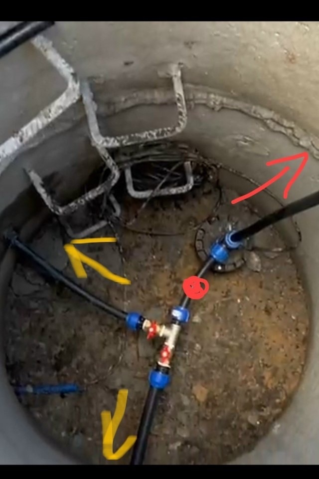

Добрый день. Подскажите, пожалуйста, в месте красного кружка стоит реле давления, желтыми стрелками отмечены выходы воды в дом и баню, а красной стрелкой отмечена труба, которая идет на улицу для полива. Вопрос в следующем: можно ли установить кран на трубу, которая идет на полив, и пользоваться им, закрывая и открывая, когда надо? Не сгорит ли насос? Просто идет стройка, а сантехник, который мне это монтировал, пропал.
Кран на трубу полива поставить можно. Для такой схемы это нормальный элемент, но только после проверки автоматики.
Судя по описанию, реле давления стоит в общем узле и управляет насосом по давлению в системе.
Когда все краны закрыты, давление должно подняться до верхнего значения, после чего реле отключает насос. Такой принцип работы реле давления и гидробака описан в инструкциях производителей насосного оборудования и мембранных баков.
Насос не должен сгореть просто от того, что вы закрыли кран на поливе.
Опасность появляется в другой ситуации: насос продолжает работать при закрытых кранах, без воды или при неисправном реле.
Работа без воды прямо относится к аварийным режимам, а тепловая защита не заменяет управляющую автоматику. Что сделать перед использованием: Откройте кран полива, дайте воде пойти, потом закройте.
Насос должен сам выключиться по давлению. После этого откройте воду в доме или бане. Насос должен сам включиться. Манометр, гидроаккумулятор, обратный клапан и реле здесь важнее самого крана.
Кран лучше ставить шаровый, с нормальными фитингами, без самодельных пережимов трубы.
На зиму наружную линию полива нужно иметь возможность слить.
