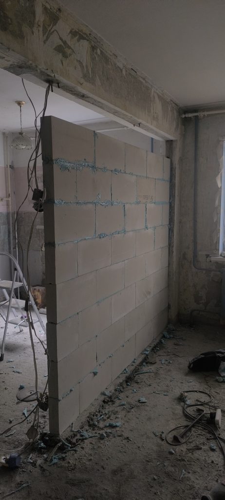

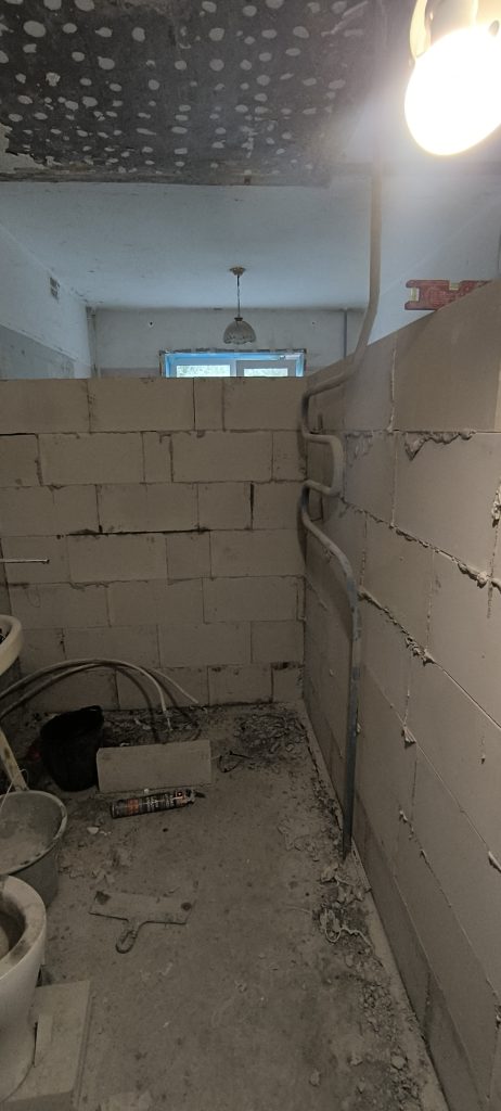

Купил квартиру в панельной хрущевке 1970 года Серия 1-335, демонтировал всё до плит основания, были причины начать все с нуля, возвел 1 перегородку между кухней и комнатой полностью, а вот перегородку сан узла частично, высота потолков 2.6м от плиты, чуть расширил санузел на 10-14 см в длину, хочу сделать перегородку из силикатных блоков поревит в высоту от пола 180 см, остальное до потолка 80 см из газобетонного блока сибит, тоже 80 мм, погонная длина стен сан узла 163 на 228 на 167, не сильная ли будет нагрузка на плиту перекрытия? Хотел ещё сделать стяжку из керамзитобетона 7.5 см и 2 см армированной стяжки из пескобетона, затем залить тонким слоем самовыравнивающимся полом.
Нагрузка получается серьезная, и решать это "на глаз" в панельной хрущевке не стоит.
По Вашим размерам суммарная длина стен санузла около 5,58 м.
Нижняя часть из силикатного блока 80 мм высотой 1,8 м уже дает примерно 1,4 т без учета клея, штукатурки и плитки.
Поревит 80 мм относится к тяжелым силикатным блокам: плотность указана 1740 кг/м3, вес блока - 17,2 кг.
Верхняя часть из газобетона легче, но она не отменяет основной нагрузки от нижнего силикатного пояса. У Сибита 80 мм в распространенном варианте D600 указаны плотность D600 и размер 625х80х250. Отдельно добавляется стяжка: 7,5 см керамзитобетона, 2 см пескобетона, наливной пол, плитка, гидроизоляция, сантехника.
Для квартиры нагрузки от перегородок считают с учетом конструкции, расположения и характера опирания, а не просто по площади помещения.
Расширение санузла на 10-14 см это уже вопрос перепланировки и мокрой зоны.
Перепланировка и переустройство в МКД выполняются по согласованию, а санузел нельзя размещать над жилыми комнатами и кухнями нижней квартиры.
Я бы остановил тяжелую кладку и толстую стяжку до расчета. Правильный следующий шаг, проектировщик или конструктор, проверка нагрузки на плиту и согласование планировки.
