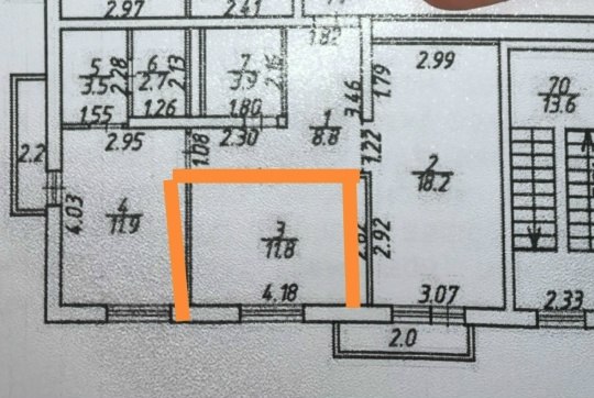

Здравствуйте. Подскажите, пожалуйста, можно ли в монолитном доме на 12-м этаже заменить ГК-перегородки на перегородки из газоблоков ПТЖБ D500 размером 600х100х300 мм и частично достроить новые перегородки? По документам в квартире предусмотрены легкие внутренние перегородки, но хочется сделать стены более основательными. Теперь сомневаюсь, допустима ли такая замена по нагрузке на перекрытие и не возникнут ли проблемы из-за изменения материала перегородок. На что нужно обратить внимание перед началом работ? К кому лучше обратиться, чтобы нормально оценить такую замену до покупки материала и начала кладки?

Нужно понимать, на какую нагрузку рассчитана плита, где проходят несущие элементы, как расположены новые стены и что было заложено проектом дома.
Особенно внимательно надо смотреть новые перегородки, которых изначально не было. Это уже не просто замена материала, а изменение планировки и нагрузок. Такие работы относятся к перепланировке и требуют согласования в установленном порядке. До работ нужен проект перепланировки и расчет нагрузок. Обращаться лучше к проектной организации или инженеру-конструктору, который работает с многоквартирными домами.
