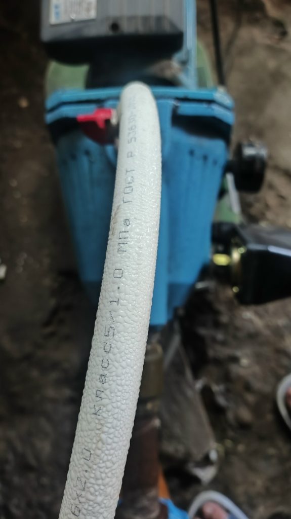

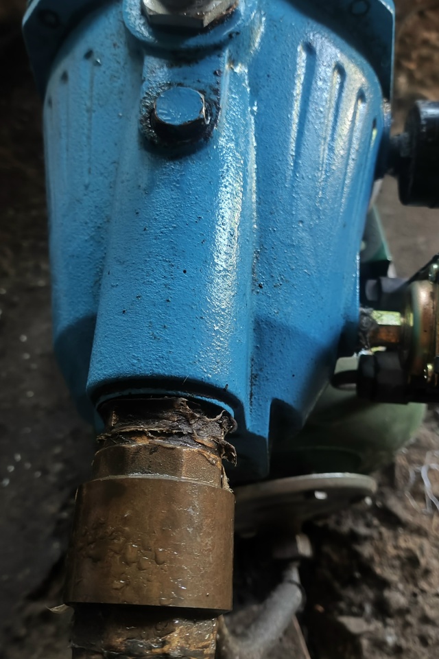

Здравствуйте. Подскажите, пожалуйста, из-за чего на насосе и трубе мог появиться конденсат, если раньше его не было? Система до этого работала нормально, а сейчас корпус насоса и труба начали заметно «потеть».
Визуально это похоже именно на конденсат, но все равно есть сомнения: не может ли это быть связано с соединениями, режимом работы насоса, температурой воды или вентиляцией помещения. Подскажите, что в такой ситуации стоит проверить в первую очередь? И насколько опасно оставлять такую ситуацию, если конденсат появляется регулярно?
Здравствуйте, сначала нужно разделить две вещи: конденсат и протечку. Конденсат появляется, когда температура холодной поверхности насоса или трубы ниже точки росы воздуха в помещении. Поэтому причина чаще всего не в самом насосе, а в сочетании холодной воды, теплого влажного воздуха и слабой вентиляции. Начните с сухой проверки. Насухо вытрите насос, трубу и все резьбовые соединения. Через 10-15 минут посмотрите, где влага появляется первой. Конденсат появляется равномерной мелкой росой на холодных поверхностях. Протечка обычно начинается с конкретной точки: резьба, муфта, прокладка, корпус, пробка.
На фото труба и корпус насоса выглядят как холодные поверхности с росой. Но резьбовые соединения все равно нужно проверить первыми. Дальше проверьте, что изменилось: стала ли вода холоднее, насос стал работать дольше, помещение стало влажнее, вентиляция ухудшилась. Частая причина, летом или после дождей воздух теплый и влажный, а вода из скважины или колодца холодная. Опасность регулярного конденсата в том, что он мочит пол, крепеж, электрику, металл и может ускорять коррозию.
Решение простое: убрать протечки, снизить влажность, наладить вентиляцию и утеплить холодные трубы. Сам насос полностью закрывать утеплителем нельзя без учета его охлаждения и доступа к обслуживанию. Трубу утеплить можно, а по насосу лучше оставить доступ и следить, чтобы вода не попадала к электродвигателю.

Приветствую. Да, это может быть обычный конденсат. Но начинать нужно с исключения течи. Любая влага на насосе сначала проверяется по соединениям. Протрите все насухо и обмотайте резьбовые места сухой салфеткой или туалетной бумагой. Мокрое пятно в одном месте укажет на протечку. Равномерная влага по трубе и корпусу больше похожа на конденсат. Конденсат зависит от температуры поверхности, температуры воздуха и относительной влажности.
Раньше его могло не быть из-за другого режима. Изменилась влажность в помещении. Стала холоднее вода. Насос начал дольше гонять холодную воду. Помещение стало закрытым, сырым или плохо проветриваемым. Особенно часто это проявляется на холодной воде в теплый период.
Регулярно оставлять мокрый насос нежелательно. Вода на корпусе и рядом с электрикой это плохая ситуация. После проверки соединений нужно измерить влажность в помещении и обеспечить приток и вытяжку. Холодные трубы лучше закрыть трубной теплоизоляцией. Места соединений оставить доступными для контроля.
