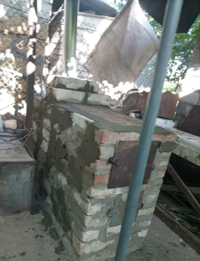

Здравствуйте. Попросила мастеров переложить уличную печь. Изначально говорили, что будут делать кладку на глине, но в итоге сделали на цементном растворе. Меня уверяют, что для уличной печи это нормально и ничего не потрескается, но я теперь сомневаюсь, выдержит ли такая кладка активное использование хотя бы один сезон.
Печь нужна летом для приготовления заготовок и консервации. Раньше старая печь со временем начала коптить и дымить, поэтому хотелось исправить проблему, а не получить новую. Подскажите, пожалуйста, насколько критично, что печь переложили не на глине, а на цементе? Может ли такая кладка быстро потрескаться от нагрева, начать дымить или стать небезопасной при использовании? Что стоит проверить перед тем, как регулярно топить такую печь?

Здравствуйте, критичность зависит от того, где именно применили цементный раствор. В наружной части, цоколе, холодных участках и защитной обмазке это не такая серьезная проблема. В топке и горячих дымоходных каналах это уже серьезный недостаток. Печь работает не как обычная кирпичная стенка. Она постоянно расширяется при нагреве и сжимается при остывании. Раствор должен переносить такие циклы вместе с кирпичом. Обычный цементный шов получается жестким и хуже работает при температурных деформациях. Отсюда возможны трещины, расшатывание кладки, дымление и подсос воздуха.
По фото видно, что кладка выполнена неаккуратно, с большим количеством замазанных мест. Это не доказывает аварию, но повышает необходимость проверки. Что делать дальше. Первое, осмотреть топку и внутренние швы фонариком. Второе, проверить дымоход и тягу. Третье, сделать пробную слабую протопку и смотреть, нет ли дыма из швов. Четвертое, после остывания проверить, не появились ли свежие трещины.
Печные инструкции отдельно требуют выдерживать условия набора прочности и не перегревать холодную печь сразу после начала эксплуатации.
