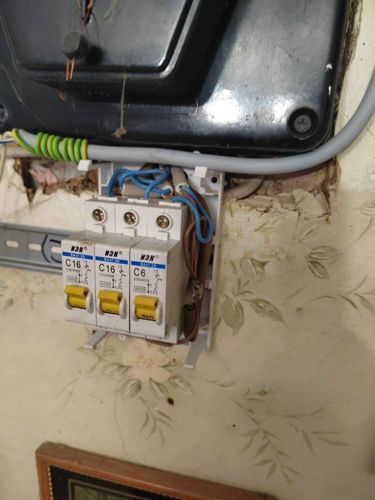

Приобрели загородный участок с домом, и в доме обнаружилась непонятная ситуация с электричеством. Предыдущие жильцы недавно меняли проводку, поэтому сначала думал просто немного доработать электрику в отдельных местах и добавить несколько автоматов в щиток. Но когда открыл щиток, стало понятно, что схема подключения для меня выглядит странно.

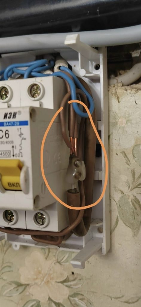

При попытке запараллелить автомат оказалось, что на нем нет нуля, хотя сам ноль в щиток заходит. При этом нулевой провод почему-то отдельно висит на обычной клемме, и эта клемма плавится при разных нагрузках. Я не профессиональный электрик, но розетки, коробки и простой щиток в целом понимаю, поэтому такая схема насторожила.
Подскажите, пожалуйста, насколько опасна такая ситуация и можно ли что-то добавлять в этот щиток, пока не разобрался с нулем и клеммой?

Здравствуйте. Ситуация опасная, добавлять что-либо в этот щиток сейчас нельзя. На фото видно следы перегрева в месте соединения, оголенные жилы, самодельные перемычки и отсутствие нормальной нулевой шины. Автомат в обычной однофазной группе не обязан иметь "ноль" на себе: однополюсный автомат ставится на фазный провод, а ноль должен уходить на отдельную N-шину. Разрывать один ноль без одновременного отключения фазы нельзя. Плавящаяся клемма на нуле это уже аварийный признак, а не мелкий дефект. Плохой контакт на нулевом проводнике дает нагрев, оплавление изоляции, риск дуги, пожара и пропадания нуля на части линий. Здесь нужно проверять не один автомат, а всю схему щитка целиком: ввод, фазу, ноль, PE, перемычки, сечения, затяжку клемм, распределение линий и все защитные автоматы. Отдельно настораживает цветовая путаница: синие проводники заведены в автоматы, а это может быть либо неправильная маркировка, либо ошибочная коммутация. С начала нужно не "добавить пару автоматов", а разобрать и пересобрать щиток по нормальной схеме. До проверки лучше не включать мощные нагрузки: бойлер, обогреватели, чайник, насосы, плиту. Нужен квалифицированный электрик с приборами, а в идеале электролаборатория для проверки петли фаза-ноль, сопротивления изоляции, заземления и корректности защиты.
