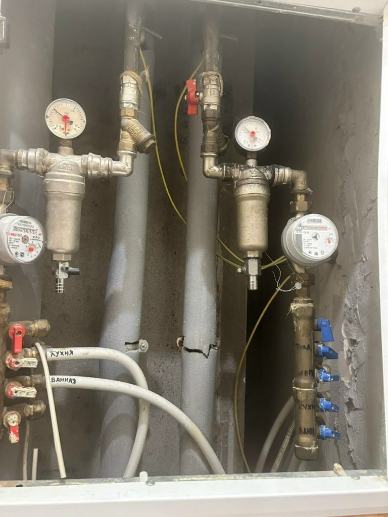

Недавно купили квартиру без отделки в новостройке, дом 23 этажа. Делаем ремонт своими руками, и возник вопрос по заземлению трубопроводов в сантехнической шахте. Нужно ли отдельно заземлять трубы в квартире от блуждающих токов, или это уже должно быть предусмотрено застройщиком и общедомовой системой?
Для сравнения заглянула в шахту квартиры, где сейчас живем: дом 2008 года, 17 этажей. Там стояки, насколько я понимаю, подключены проводами. В новой квартире в ванную застройщик вывел какую-то коробку заземления, при приемке сказали, что ее нужно будет крепить к ванне, если ванна будет металлической.
Подскажите, пожалуйста, как правильно разобраться в этой ситуации до начала разводки сантехники и электрики? Что именно нужно проверить по этой коробке, стоякам, трубам и щитку?

Отдельно "заземлять трубы от блуждающих токов" в квартире не нужно. Правильно задача называется уравниванием потенциалов. В новостройке должна быть общедомовая система заземления и PE-проводник, а в ванной обычно выводят коробку уравнивания потенциалов. К ней подключают доступные металлические части: металлическую ванну, металлические трубопроводы, полотенцесушитель, корпуса стационарного оборудования.
Это не самостоятельный контур заземления и не "заземление на трубы". Коробка должна быть связана с PE-шиной щита. В щите нужно проверить наличие PE, разделение N и PE, УЗО или дифзащиту на линии ванной. По действующим требованиям для ванной предусматривают дополнительное уравнивание потенциалов и дифференциальную защиту до 30 мА.
По фото старой квартиры видно не просто "заземление труб", а попытку включить стояки в систему уравнивания потенциалов. В новой квартире надо не копировать фото, а проверить проектное подключение коробки. Начинать лучше с УК или застройщика: запросить схему, акт скрытых работ и информацию по системе заземления дома. Проверку на месте должен делать электрик, а для официальных замеров электролаборатория.
