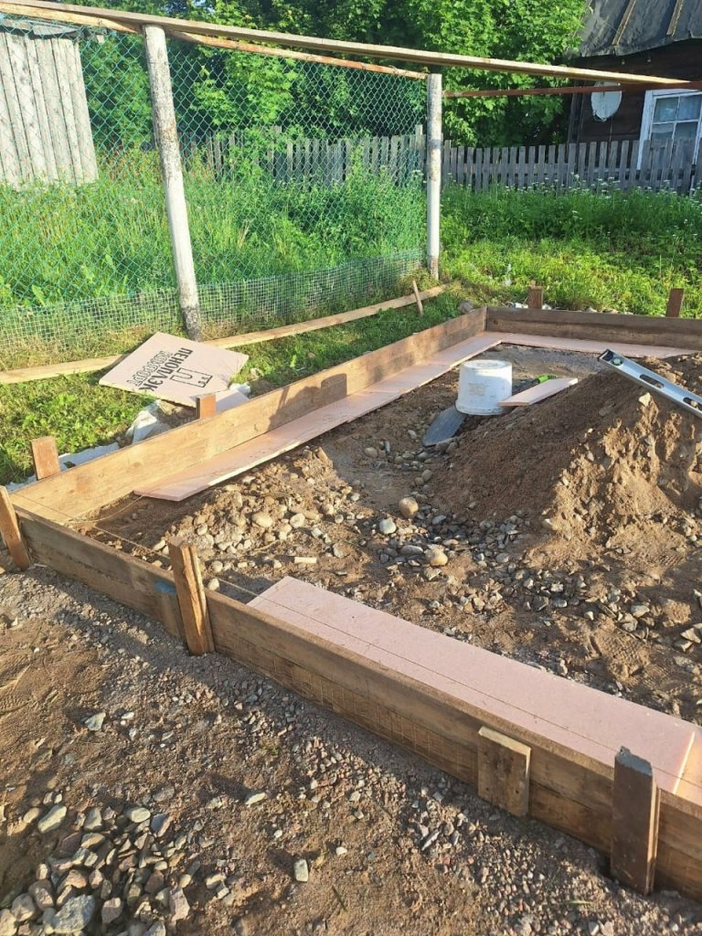

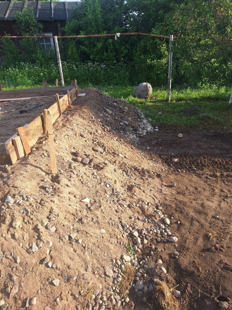

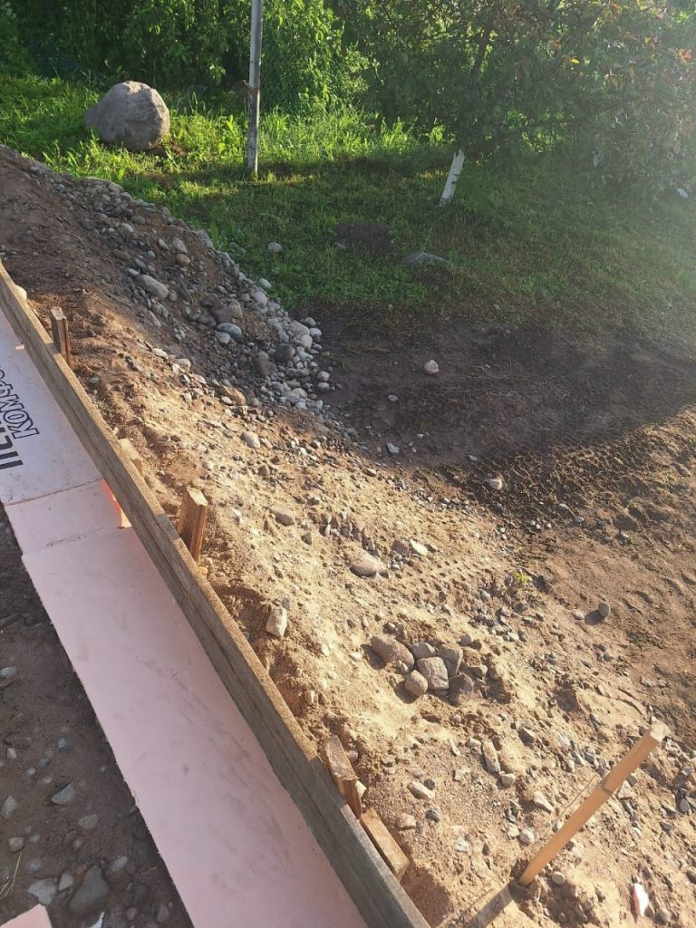

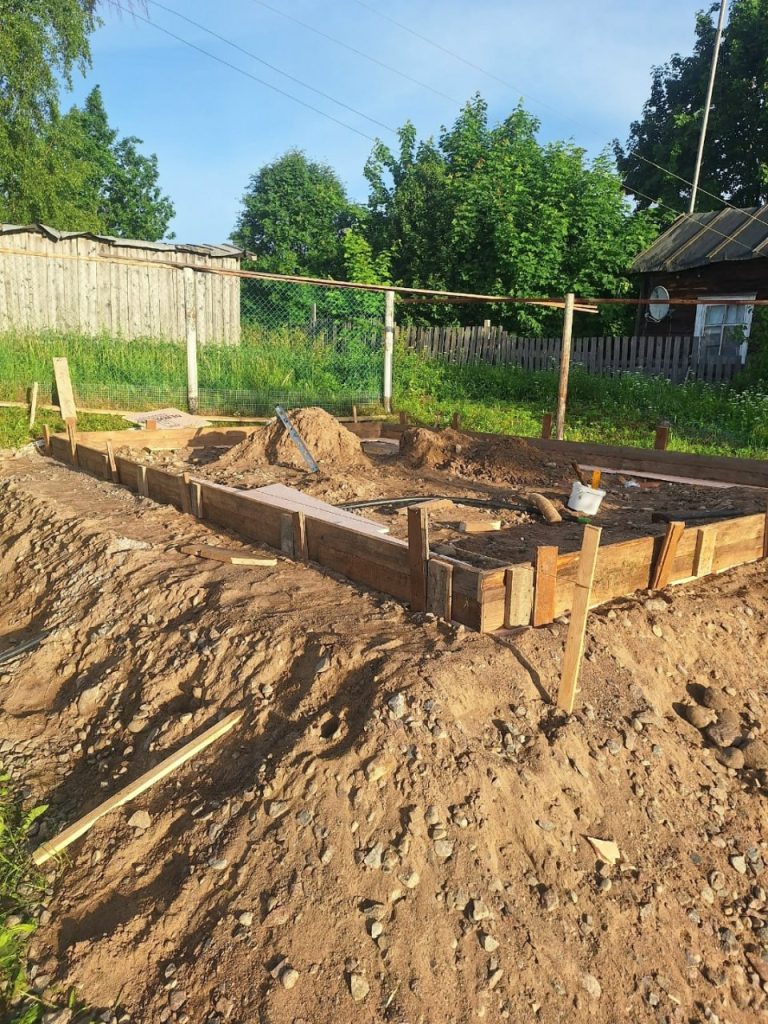

Всем привет. Решил построить баню 6 на 4 из бруса 150 на 150. Участок с уклоном: снял плодородный слой, засыпал ПГС, утрамбовал, сверху добавил щебень с песком и тоже утрамбовал. С одной стороны получилось почти в ноль, а с другой перепад около метра. Сейчас собираю опалубку под ленточный фундамент и начал переживать, не размоет ли эту насыпь после дождей или весной.
Подскажите, пожалуйста, насколько такая ситуация вообще критична перед заливкой? Что стоит проверить в первую очередь? Можно ли в такой ситуации просто укрепить края, или нужно сначала понять, нормально ли вообще сделано основание под баню на участке с таким уклоном?

Я бы перед заливкой остановился и сначала проверил основание, а не просто укреплял края насыпи.
По фото видно, что с одной стороны лента фактически получается на высокой насыпи с открытым откосом.
Для бани 6 на 4 нагрузка не самая большая, но проблема не только в весе бани.
Ключевой риск это неравномерная осадка, размыв края насыпи и сползание слабо уплотненного слоя после дождей и весной. ПГС и щебень с песком работают нормально только при послойной укладке, правильной влажности и реальном уплотнении, а не просто при общей трамбовке сверху.
Перепад около метра это уже не мелкая подсыпка. Такой край должен быть либо нормально сформирован как устойчивый откос, либо удержан подпорным решением.
Перед заливкой нужно понять, где под лентой естественный грунт, где насыпь, какая толщина насыпи, как она уплотнялась и куда пойдет вода.
Просто залить бетон сейчас, это риск зафиксировать ошибку. Особенно опасно, когда один край стоит почти на естественном основании, а другой на высокой насыпи. Лента в такой ситуации может получить разную осадку по сторонам. Проверять нужно плотность, состав насыпи, ширину опирания, край откоса, водоотвод и саму схему фундамента.
Лучше пригласить конструктора или специалиста по основаниям. Он должен оценить не только ленту, но и насыпь под ней.
