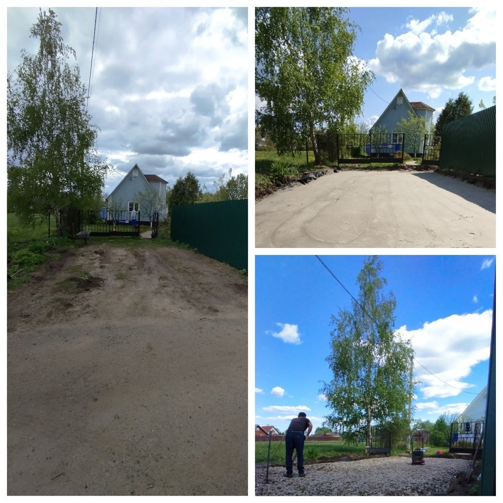

Подскажите, пожалуйста, по устройству парковки из асфальтной крошки. Планирую сделать площадку под машину. Уже снял грунт примерно на 30 см, уложил геотекстиль 200 г/м2, засыпал песок и утрамбовал виброплитой. Сверху засыпал крупный щебень, думаю, фракцией примерно 40-70.
Теперь не понимаю, что делать перед асфальтной крошкой. Нужно ли поверх крупного щебня добавить щебень помельче, чтобы расклинцевать основание и получить более ровный слой, или можно сразу сыпать асфальтную крошку и трамбовать? Не хочу потом получить просадки, колею или ситуацию, когда крошка провалится в крупный щебень.
Здравствуйте. В вашем пироге самое слабое место сейчас это переход от крупного щебня к асфальтной крошке. Фракция 40-70 хороша как нижний несущий слой, но как основание под финиш она слишком крупная. Асфальтная крошка на таком щебне не ляжет плотным ковром. Часть материала провалится в пустоты, а сверху останутся места с разной толщиной. Потом именно там чаще появляются ямы, просадки и колея. Поэтому поверх крупного щебня нужен промежуточный слой мелкого щебня или расклинцовка. После расклинцовки основание должно стать плотным и почти монолитным на вид.
Перед крошкой проверьте, нет ли мягких мест, где виброплита начинает "играть". Также проверьте, не осталось ли участков с открытым крупным камнем. Крошка должна ложиться на ровное плотное основание, а не на разреженную каменную решетку. Уклон обязателен, потому что стоячая вода быстро портит любую парковку такого типа. Еще важны края площадки: без удержания материал будет расходиться в стороны от колес. Я бы сначала довел щебеночное основание до плотного состояния, а уже потом занимался финишным слоем.

Сразу сыпать асфальтную крошку на щебень 40-70 я бы не стал. У такой фракции крупные пустоты, и крошка частично уйдет внутрь основания. В итоге верхний слой получится неравномерным, хуже уплотнится и может быстрее дать колею. Крупный щебень сначала нужно расклинцевать более мелкой фракцией. Смысл расклинцовки заполнить пустоты между крупным камнем и получить плотное, жесткое, ровное основание. После этого основание нужно еще раз пройти виброплитой.
Хороший признак когда щебень не гуляет под ногами, не качается и не продавливается локально. Дальше уже можно укладывать асфальтную крошку и трамбовать ее отдельным финишным слоем. Отдельно проверьте уклон, чтобы вода не стояла на площадке и не уходила к воротам или строениям. Края площадки тоже лучше зафиксировать бордюром, брусом, уголком или другим упором. Без бокового удержания крошка и верхний слой со временем будут расползаться. Основная проверка сейчас не толщина крошки, а качество основания под ней. Правильный порядок: крупный щебень, расклинцовка мелким щебнем, трамбовка, уклон, потом асфальтная крошка.
