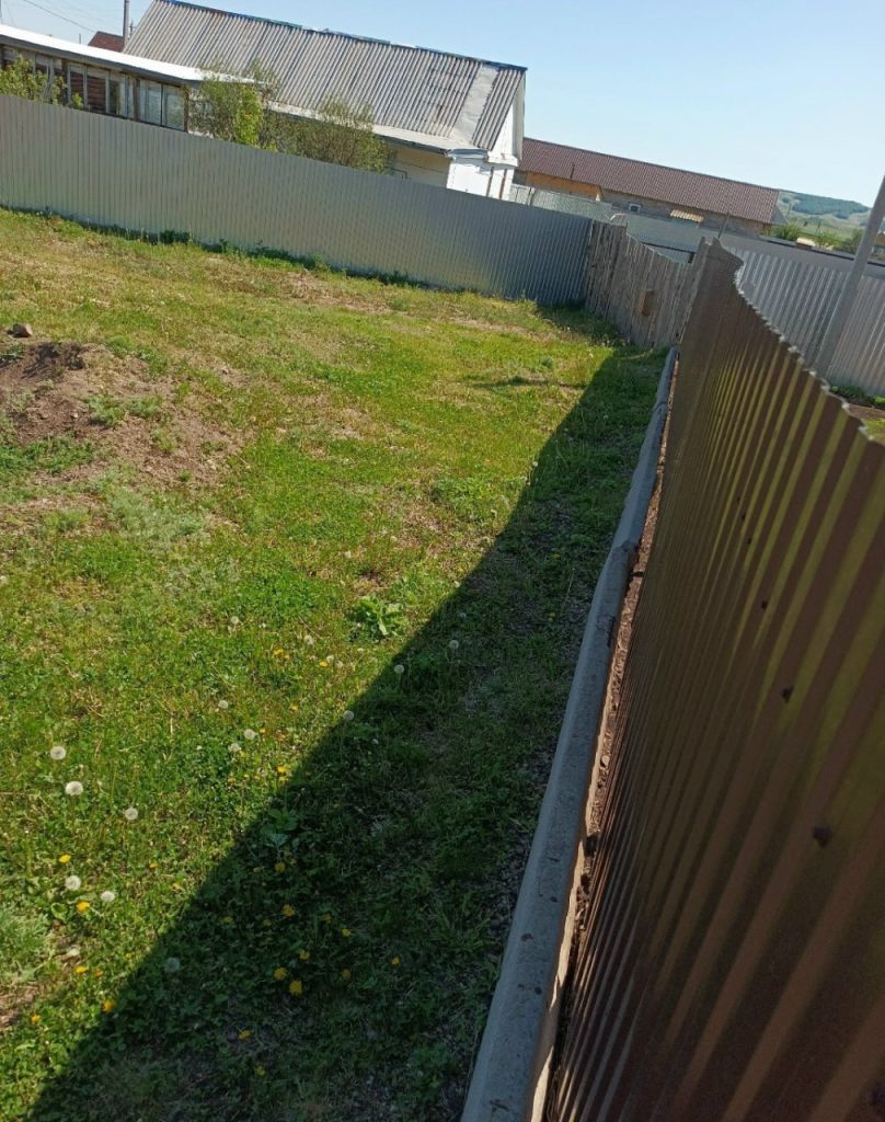

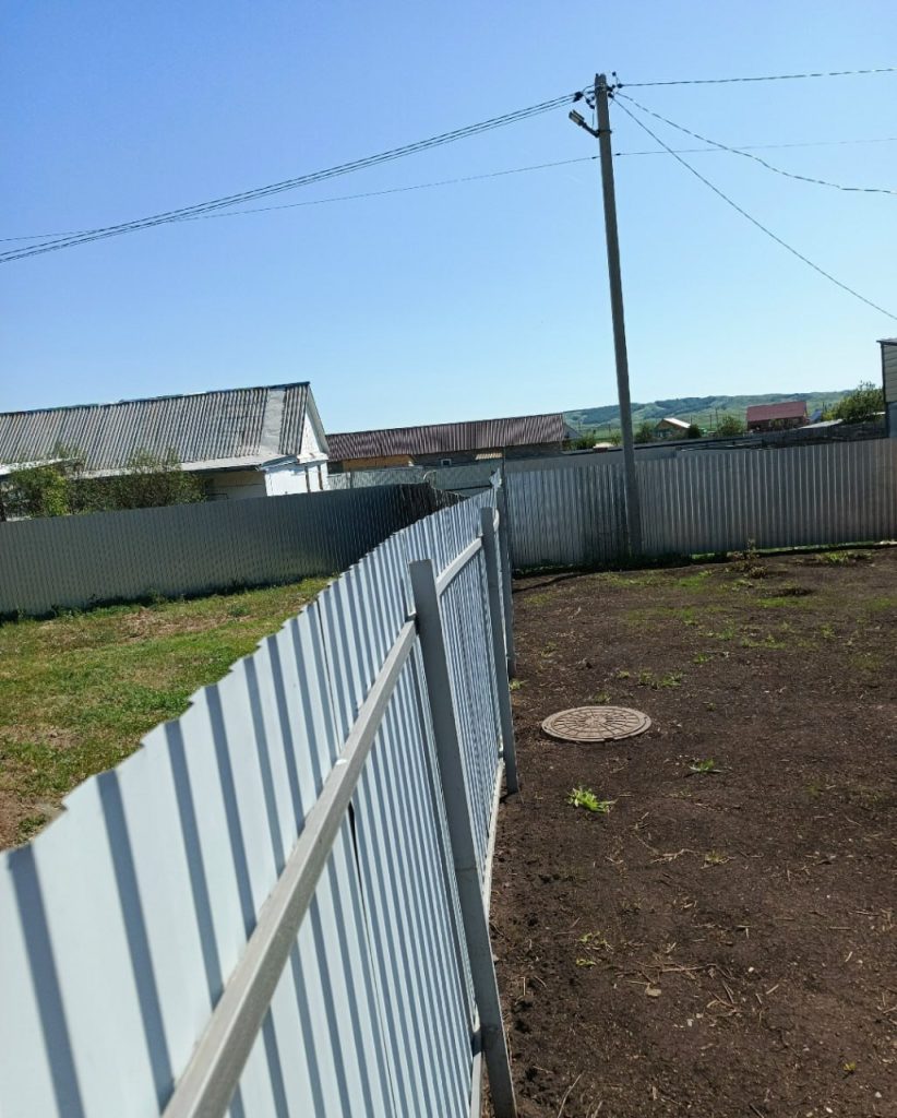

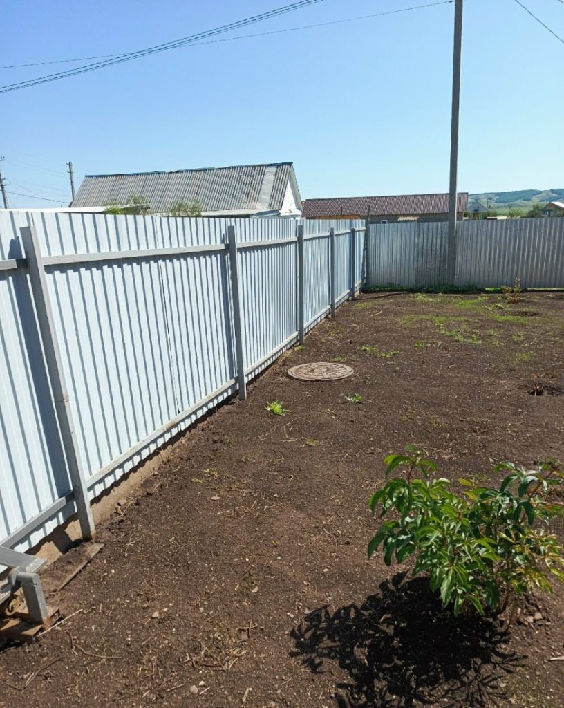

Подскажите, пожалуйста, почему могло так повести забор и как теперь правильно подойти к установке нового? Старый забор сначала стоял ровно, но уже на второй год зимой его перекосило. Весной он тогда выровнялся, а сейчас прошло около 7 лет, и после этой зимы обратно уже не выравнивается. Рядом есть канализационный люк, есть подозрение, что проблема может быть связана с этим местом. Грунт чернозем, дальше гравий примерно на глубине около 2 метров, твердого грунта фактически нет.
Рассматриваю вариант вырыть траншею по всей длине, уложить туда трубу, приварить к ней столбики и сверху все залить бетоном. Насколько разумна такая идея для таких условий и что стоит проверить до начала работ, чтобы новый забор снова не повело?
Здравствуйте, траншея с трубой и бетоном по всей длине это не лучшее решение для нового забора. Проблема у вас, скорее всего, не в отсутствии общей перемычки между столбами, а в слабом основании и воде. Длинная бетонная лента в таком грунте начнет работать вместе с пучением. Ее может поднять, выгнуть, треснуть или развернуть вместе со столбами. Сначала нужно найти причину, почему старый забор перестал возвращаться после зимы. Проверяются старые столбы: глубина установки, диаметр ям, качество бетонирования, наличие пустот и воды.
Отдельно проверяется зона канализационного люка: запах, влажный грунт, просадка вокруг, следы подмыва, состояние колец и крышки. Нужно посмотреть, не идет ли вода к забору с участка или от соседей.
Нужно проверить низ профлиста: он не должен упираться в грунт и работать как дополнительный рычаг при пучении.
Для нового забора лучше рассматривать бурение под каждый столб, нормальную глубину, плотную засыпку или бетонирование по расчету, усиленные стойки и меньший шаг. На слабом грунте важны не только глубина, но и отсутствие воды вокруг опор. Люк и коммуникации нельзя заливать общей лентой или перекрывать конструкцией забора. Доступ к канализации должен остаться свободным.

Здравствуйте. По фото и описанию больше похоже не на разовую деформацию забора, а на работу основания. Забор из профлиста имеет большую парусность, а столбы стоят в слабом и влажностно нестабильном грунте. Чернозем сам по себе плохая опора для столбов: он рыхлый, органический, меняет объем при увлажнении и промерзании. То, что забор сначала зимой кренился, а весной возвращался, очень похоже на морозное пучение. То, что через 7 лет он уже не вернулся обратно, говорит о накопленной деформации: столбы провернуло, основание разболтало или где-то добавилась вода.
Канализационный люк обязательно нужно проверить отдельно. В зоне люка могут быть утечки, подмыв, разрыхление грунта, просадка колец или постоянное переувлажнение. Начинать надо с разборки проблемного участка и вскрытия нескольких старых столбов. Нужно понять глубину столбов, размер бетона, есть ли бетонная "груша" сверху, не выдавило ли опоры морозом и нет ли воды в ямах.
Идея с трубой в траншее и заливкой сверху выглядит сомнительно. Такая конструкция может получиться длинной жесткой балкой в пучинистом грунте, которую будет поднимать и крутить целиком. Правильнее делать отдельные надежные опоры с заглублением ниже расчетной зоны промерзания, с нормальной пяткой, щебеночной подготовкой и отводом воды. Для сплошного забора нужно также считать ветровую нагрузку, уменьшать шаг столбов и усиливать углы, калитки и крайние стойки. По пучинистым грунтам учитывают подъем грунта, боковое воздействие на фундаменты и необходимость мер против увлажнения и промерзания; для сплошных ограждений также учитывается ветровая нагрузка.
