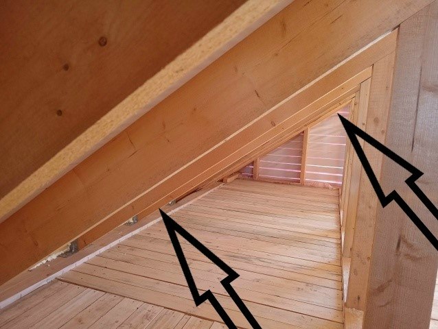

Здравствуйте. Готовим мансарду к утеплению и отделке. Планируем делать обычный пирог: минеральная вата, пленка, обрешетка и гипсокартон. Сейчас не можем решить, как правильно поступить с боковыми зонами под скатами у стропил.
Это пространство почти не будет использоваться. Возможно, позже там сделаем несколько встроенных шкафчиков, но полноценной жилой частью мансарды оно не будет. Есть мысль зашить гипсокартоном только вертикальные стенки, а сами скосы и низкие боковые зоны за ними не закрывать как обычную комнату.
Подскажите, как в такой ситуации лучше поступить: зашивать скосы до самого низа или отделить неиспользуемое пространство перегородками? На что это влияет?
Я бы не зашивал скосы до самого низа просто потому, что "так красивее". В неиспользуемой боковой зоне это лишний расход материала и лишний объем, который потом придется прогревать. Но вертикальная стенка допустима только как часть теплового контура. Она должна быть не декоративной перегородкой, а утепленной и герметичной ограждающей конструкцией.
Пароизоляция идет по теплой стороне утеплителя. Нахлесты и примыкания должны проклеиваться. За вертикальной стенкой не должно быть щелей, через которые теплый влажный воздух уходит в холодную боковую полость. Иначе там появятся конденсат, сырость и проблемы с утеплителем.
Подкровельная вентиляция должна работать отдельно: приток у карниза, движение воздуха по вентзазору, выход в верхней зоне кровли. Будущие шкафчики лучше сразу предусмотреть в каркасе. Нужны ревизионные люки к стропилам, проводке, узлам примыкания и возможным местам протечек.
Сама идея отделить низкие зоны правильная. Слабое место здесь не перегородка, а разрыв утепления и пароизоляции по этой зоне.

В такой ситуации надо выбирать не между "скос до пола" и "вертикальная стенка", а между двумя схемами утепленной оболочки. Схема со скатом до низа проще по физике.
Утеплитель идет по стропилам, пароизоляция повторяет скат, боковая зона получается теплой.
Минус это больше площадь отделки и больше бесполезного объема под обогрев. Схема с вертикальной стенкой практичнее по планировке. Но тогда утепление переходит на эту стенку.
Пароизоляция должна перейти с потолка на скат, потом на вертикальную стенку и дальше замкнуться на пол без разрывов. Пароизоляционные материалы для мансарды монтируют с теплой стороны утеплителя, с нахлестами и фиксацией под внутреннюю отделку. Минвату нельзя оставлять неприкрытой в зоне, куда будет попадать комнатный воздух.
Под кровлей нельзя перекрывать вентзазор, потому что в утепленной мансарде он нужен для отвода влаги из подкровельного пространства. Для шкафчиков лучше заранее сделать каркасные проемы. Так не придется потом резать пароизоляцию и ломать уже собранный пирог. Я бы выбрал вертикальные стенки с нормальными ревизионными люками.
