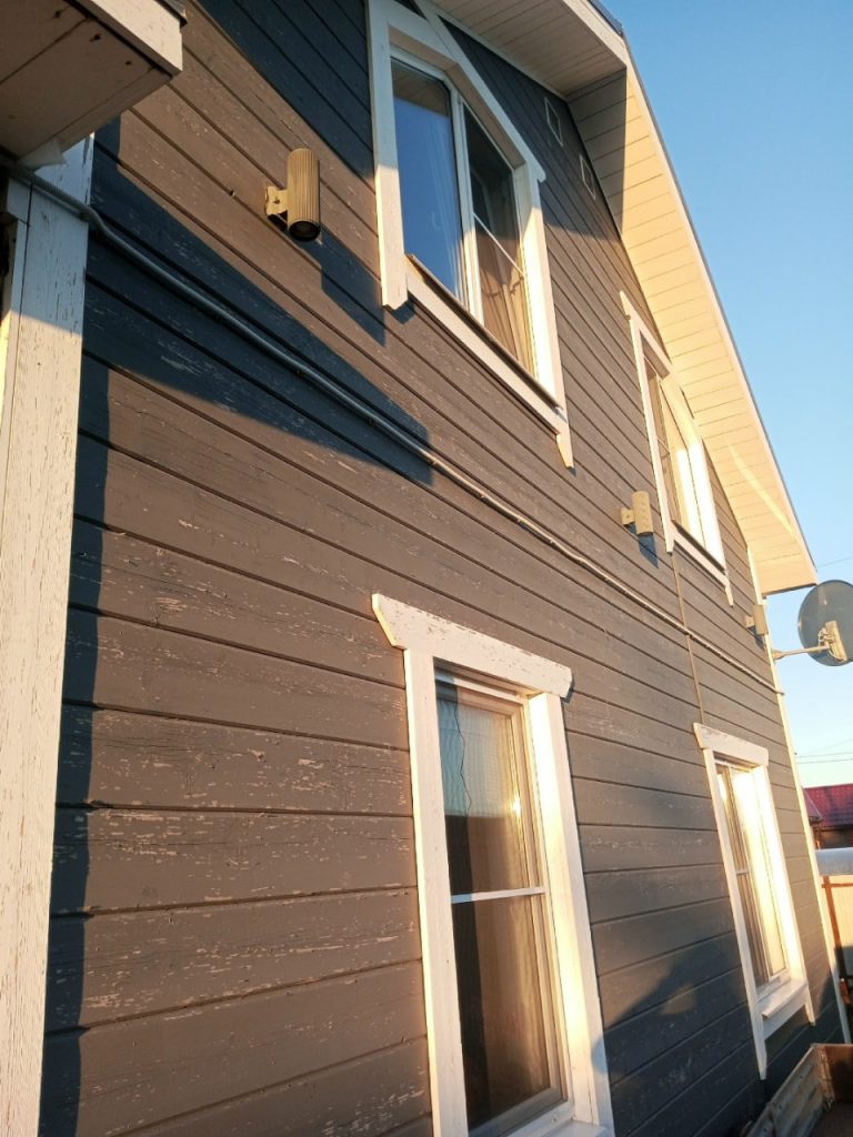

- Можно ли крепить термопанели прямо на имитацию бруса каркасного дома
Подскажите, пожалуйста, по фасаду каркасного дома. Дом сделан с наружной обшивкой из имитации бруса. По существующему пирогу есть вентзазор, ветрозащита и парозащита. Сейчас хочу обновить фасад, но не хотелось бы полностью разбирать старую обшивку. Рассматривал разные варианты: фиброцементный сайдинг без дополнительного утепления, гибкую кровлю прямо по существующему фасаду, термопанели с клинкерной плиткой. После изучения информации больше склоняюсь к термопанелям.
Основной вопрос можно ли крепить термопанели прямо на имитацию бруса? Не начнет ли дерево под ними гнить, если закрыть старый деревянный фасад новым слоем? И есть ли вообще смысл в таком утеплении, если за существующей обшивкой уже есть вентзазор, по которому гуляет воздух? Хотелось бы понять, можно ли на имитацию бруса крепить утеплитель или фасадные панели без отдельного каркаса, новой подсистемы и переделки ветрозащиты, или такой вариант изначально рискован для каркасного дома.

Я бы не крепил термопанели прямо по существующей имитации бруса. Сейчас у Вас фасад работает как вентилируемая деревянная облицовка: за имитацией бруса есть зазор, через который уходит влага и просушивается наружный слой стены. При креплении термопанелей поверх дерева Вы фактически закрываете старую обшивку более плотным слоем. Дерево окажется в зоне, где ему сложнее высыхать после намокания, образования конденсата, подсоса влаги через стыки и сезонных перепадов. Риск здесь не только в гниении, но и в том, что старая обшивка может начать коробиться, хуже держать крепеж, а облицовка пойдет волнами или трещинами по швам.
Отдельный вопрос это смысл утепления. Пока за старой имитацией бруса остается действующий вентзазор, утеплитель снаружи этой имитации не становится полноценным утеплением стены. Холодный воздух будет гулять за старой обшивкой, и новая теплоизоляция снаружи в значительной степени будет утеплять именно старую облицовку, а не каркасную стену. Поэтому правильнее рассматривать не монтаж "по старому фасаду", а новую фасадную систему.
Минимально разумный вариант: проверить состояние старой обшивки, найти стойки каркаса, сделать новую подсистему с нормальным креплением в несущие элементы и сохранить управляемую вентиляцию. Самый технически правильный вариант: снять имитацию бруса, проверить ветрозащиту, вентзазор, состояние основания, а уже потом собирать новый фасад.
Фиброцементный сайдинг в Вашей ситуации выглядит логичнее термопанелей, потому что это вентилируемая облицовка, близкая по принципу к текущему фасаду. Гибкую кровлю по деревянному фасаду я бы не рассматривал вообще: это не фасадное решение для такой стены. Идея закрывать деревянную вентилируемую обшивку плотными термопанелями без новой подсистемы и переделки узлов это рискованное решение для каркасного дома.
