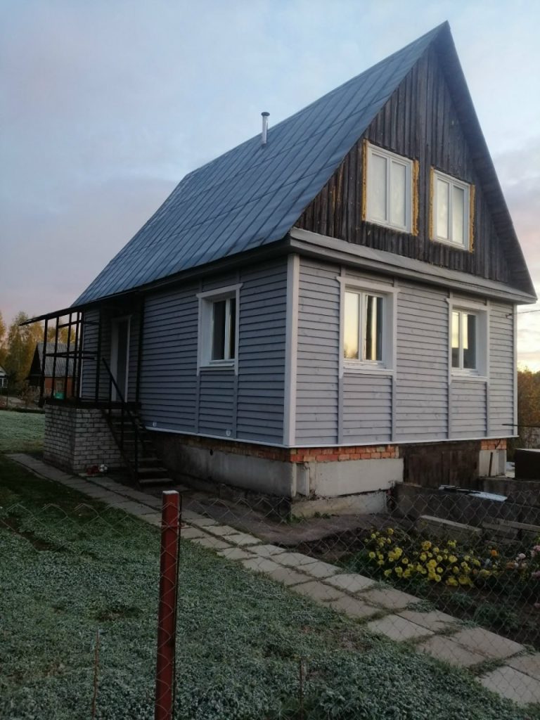

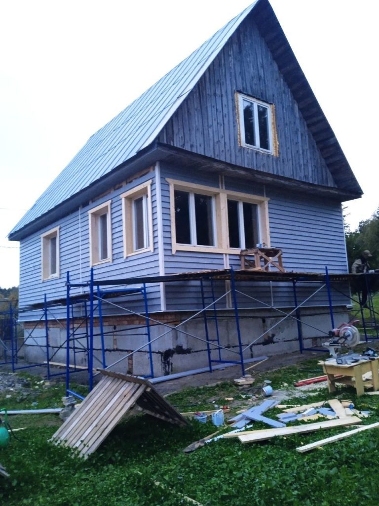

В прошлом году обшил дачу снаружи «американкой», в этом году хочу заняться фронтонами и свесами крыши.
Подскажите, пожалуйста, как правильно подойти к этой работе, чтобы не наделать ошибок и потом не переделывать.
Сейчас стены уже зашиты, а фронтоны и кровельные свесы остались открытыми. Хочется, чтобы все выглядело аккуратно и сочеталось с уже сделанной обшивкой, но при этом не нарушить вентиляцию и нормально закрыть все примыкания. Не совсем понятно, с чего лучше начинать: сначала фронтоны, потом свесы или наоборот. Также есть вопросы по обрешетке, креплению материала, стыкам с существующей обшивкой и оформлению углов.
Подскажите, пожалуйста, что в первую очередь нужно учесть при зашивке фронтонов и подшивке свесов? Какие ошибки чаще всего допускают в таких местах? Нужно ли оставлять вентиляционные зазоры или продухи, и как правильно увязать новую зашивку с уже сделанной обшивкой стен?

Здравствуйте. Начинать лучше не с доски, а с узлов. Сначала проверьте, как сейчас работает вентиляция крыши и чердака: откуда воздух заходит, куда выходит и не будет ли новая подшивка перекрывать этот путь. Свесы нельзя зашивать наглухо без продухов. Для кровли и чердачного пространства должен сохраняться организованный воздухообмен через карнизные, коньковые, фронтонные или другие вентиляционные отверстия. Дальше нужно выставить подсистему: лобовые доски, торцевые доски, обрешетку фронтонов, плоскости углов и примыкания к уже сделанной "американке". Фронтоны лучше зашивать через вентзазор, а не прибивать доску прямо к старой стене.
Последовательность такая: сначала подготовить каркас и доборы, затем зашить фронтоны, потом подшить свесы и закрыть углы, торцы и стыки. На границе стены и фронтона желательно сделать аккуратную разделительную планку или фриз, чтобы не пытаться "поймать" старую и новую обшивку встык. Горизонтальные полки и примыкания нужно закрывать капельником или отливом, чтобы вода не уходила за обшивку. Основные ошибки: глухая подшивка свесов, отсутствие сетки от птиц, запенивание вентиляционных щелей, крепление доски без вентзазора, случайные стыки без доборов и использование обычных черных саморезов.
