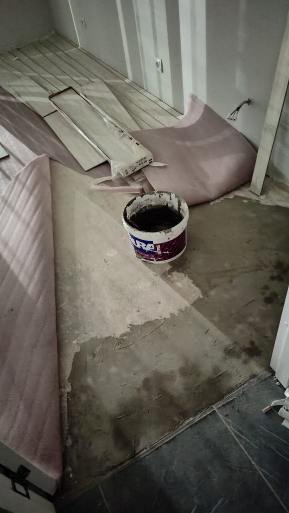

Здравствуйте! Подскажите пожалуйста, при приемке квартиры в новостройке (студия) выявили отклонение уровня пола в зоне кухни 4 мм на 1м. Застройщик перезаливать пол не стал, а только подмазал частично. Мне бы узнать, то как он исправил — это нормально или нет?
Здравствуйте. На фото видно частичное выравнивание поверхности стяжки, сама технология локального ремонта вполне допустима. Необходимость полной перезаливки определяется характером дефекта и состоянием основания. Отклонение 4 мм на метр требует уточнения способа измерения. Здесь важно различать уклон всей поверхности и отдельную впадину или бугор. Эти дефекты проверяются разными методами. Для определения уклона используют лазерный нивелир. Для проверки локальных неровностей применяют двухметровую контрольную рейку.
Наиболее важна фактическая геометрия поверхности после ремонта. Дополнительно необходимо проверить отсутствие трещин, отслоений и слабых участков. На фотографии заметны переходы между старой стяжкой и ремонтным составом. Их качество невозможно достоверно оценить визуально.
У разных выравнивающих смесей существуют ограничения по минимальной толщине слоя. Поэтому стоит узнать, каким именно материалом выполнялось исправление. Рекомендую провести повторную проверку пола и зафиксировать результаты измерений. Только после этого можно объективно признать работу качественной либо потребовать дальнейшего устранения недостатков.
