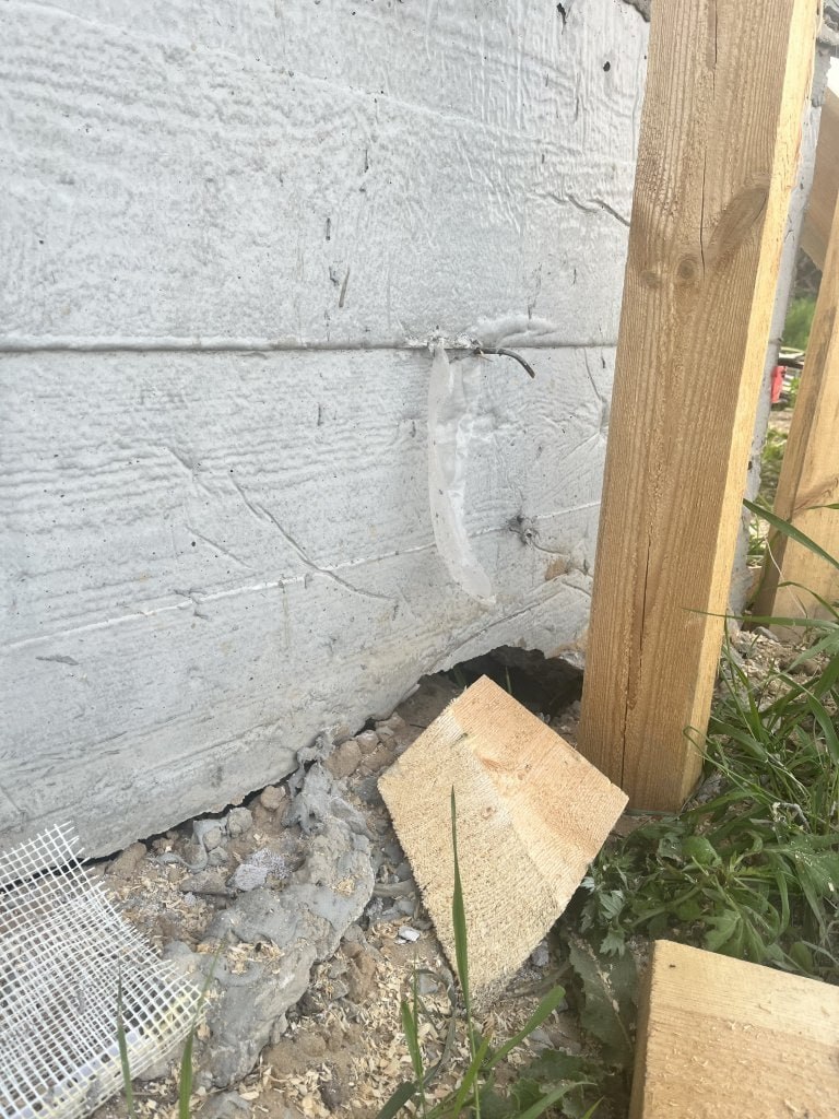

Здравствуйте. Подскажите, пожалуйста, допустимо ли такое отверстие в свайно-ростверковом фундаменте? Строители объясняют, что это место оставлено под коммуникации и что в дальнейшем все будет засыпано землей. Я в этом не разбираюсь, поэтому не понимаю, нормальное ли это решение или здесь есть повод для беспокойства.
Смущает, что отверстие выглядит не как аккуратная гильза под трубу, а как выбоина в нижней части ростверка. Не хочу потом закрыть это землей и не заметить проблему, если она действительно есть. Подскажите, пожалуйста, может ли такое отверстие влиять на прочность ростверка, особенно если оно находится низко? Стоит ли требовать от строителей исправления или такое действительно допускается как проход под коммуникации?

Здравствуйте. В таком виде я бы не считал это нормальным проходом под коммуникации. Для коммуникаций обычно заранее ставят гильзу в опалубку, чтобы после бетонирования получить ровное отверстие без разрушения бетона и арматуры. На фото виден неровный пролом в нижней части ростверка. Это уже повод остановиться до засыпки.
Нижняя часть ростверка это не место для самовольных выбоин. Даже небольшое повреждение может стать проблемой, когда оно попадает в зону рабочей арматуры или находится рядом с местом опирания на сваю. Строителям нужно задать простой вопрос: где это отверстие указано в проекте? Дальше нужно проверить арматуру. Смотреть надо не только видимый участок, а весь контур выбоины. Проволока, торчащий металл, оголенная арматура, рыхлый бетон и трещины вокруг это плохие признаки.
Гильза должна быть понятной, цельной и рассчитанной под трубу. Проход должен быть загерметизирован, потому что после засыпки там будет влага. Защитный слой бетона важен для сохранности арматуры, а его повреждение повышает риск коррозии в железобетоне.
Просто закидать землей нельзя. Сначала осмотр, потом решение, потом восстановление бетона и гидроизоляция. При отсутствии проектного решения я бы требовал исправления.
