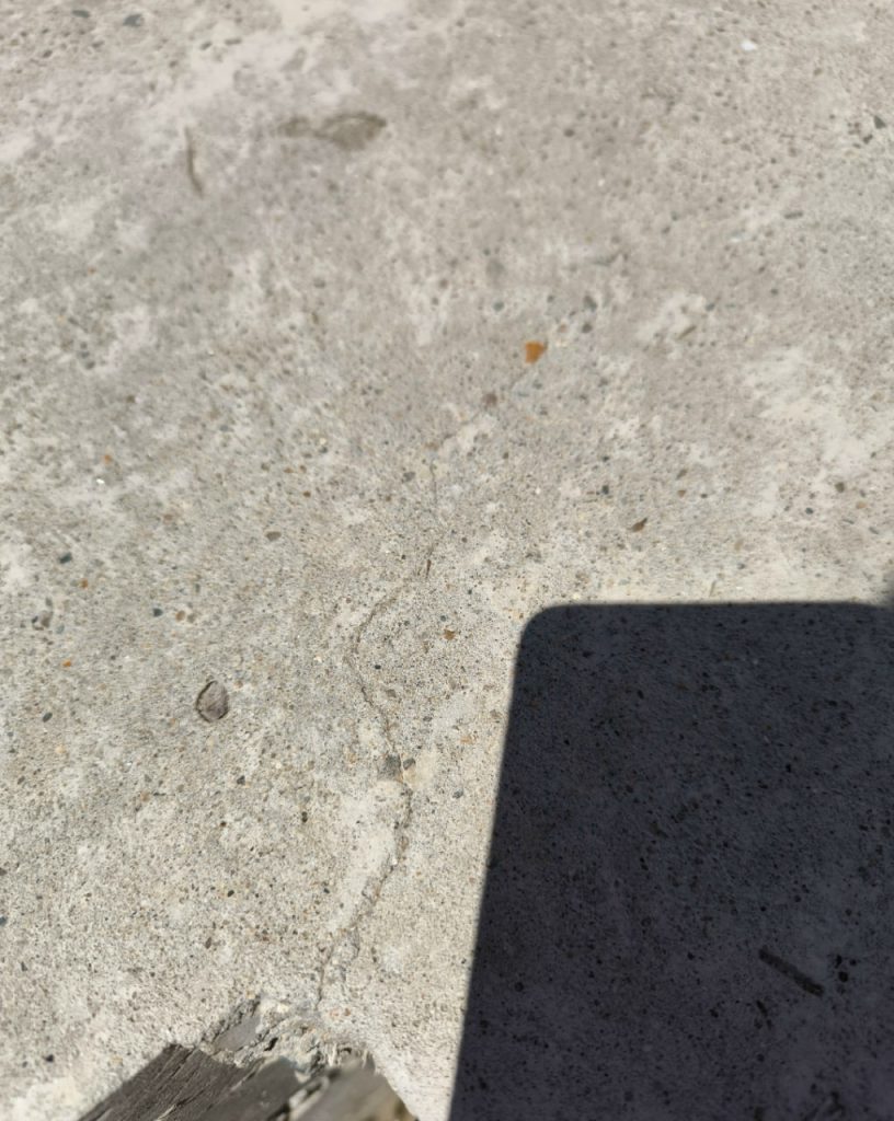

Здравствуйте! В прошлом году залили ленточный фундамент, затем железобетонную плиту. Фундамент делали осенью, плиту заливали в конце января. Живем в Краснодарском крае, температура в тот период была плюсовая, примерно 5-10 градусов, иногда выше. После заливки плиту проливали, также были дожди. Сейчас собирались возводить стены, завезли кирпич и обнаружили трещину в плите в одном месте. Первые пару месяцев после заливки этой трещины точно не было.
Подскажите, пожалуйста, из-за чего такое могло появиться? Может ли причина быть в усадке бетона, условиях заливки, работе основания, нагрузке от завезенного кирпича или связке плиты с ленточным фундаментом? Насколько такая трещина может быть опасна перед началом кладки стен?

Здравствуйте, я бы не спешил относить это только к усадке. Усадочная трещина возможна, особенно при зимней заливке, перепадах влажности, солнце, ветре и неравномерном высыхании. Но, по описанию, трещины первые месяцы не было, а появилась она перед началом кладки, уже после завоза кирпича. Это делает более важными другие версии: локальную перегрузку от складирования, неравномерную работу основания, недостаточную связь или, наоборот, жесткое защемление плиты лентой.

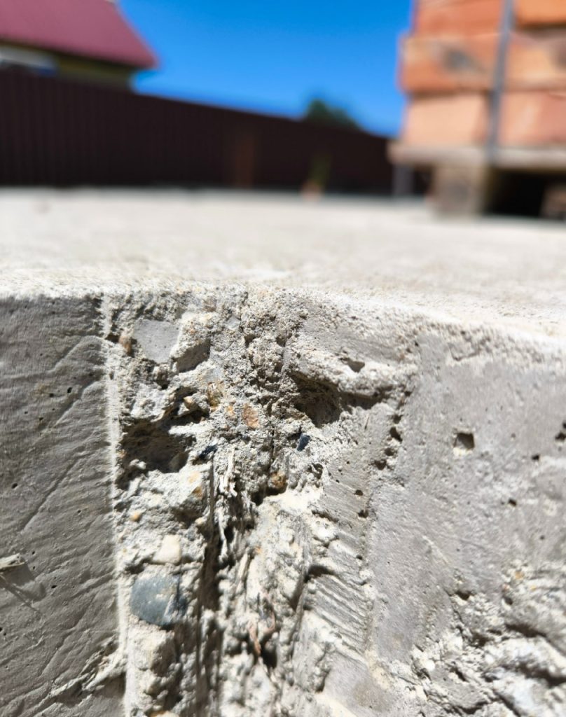

На фото также видно неидеальное качество кромки: поры, раковины, местами рыхлый бетон. Такой участок сам по себе не доказывает проблему всей плиты, но показывает, что качество бетонирования и уплотнения нужно проверить внимательнее. Первый шаг зафиксировать трещину: длину, ширину, направление, раскрытие у кромки и в середине. Второй шаг проверить наличие перепада между двумя сторонами трещины. Третий шаг посмотреть, где именно будет кладка: по ленте, по плите или рядом с этой зоной. Четвертый шаг не держать кирпич компактной кучей на плите. Пятый шаг пригласить конструктора или обследователя на место перед кладкой. Ремонт без понимания причины может скрыть дефект, но не убрать риск.
