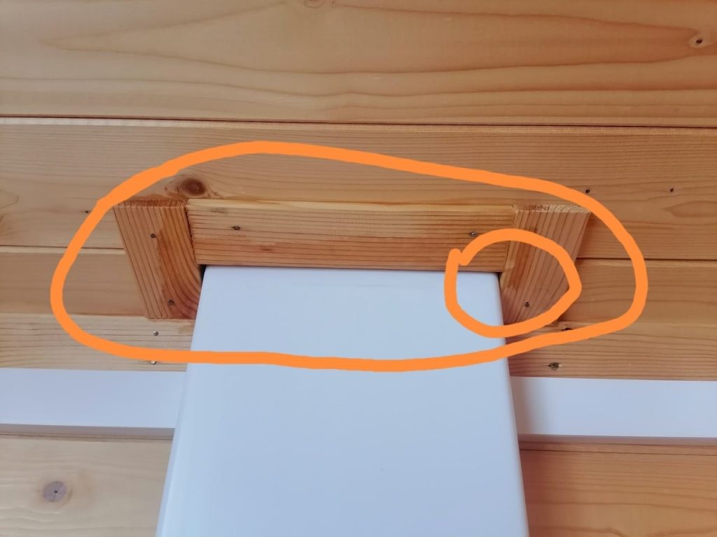

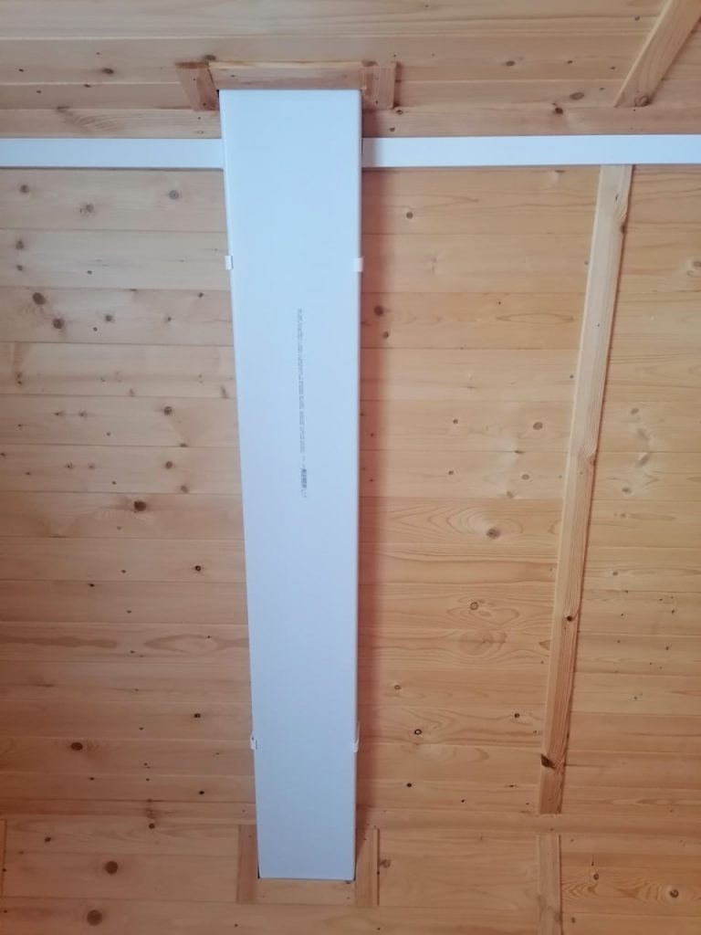

Добрый день. Подскажите, пожалуйста, из-за чего может мокнуть место вокруг воздуховода в потолке на мансарде? В месте входа воздуховода деревянные рейки вокруг него сырые, и там постоянно висит капля воды. Сама мансарда сейчас не отапливается, при этом соседняя комната отапливается, и первый этаж дома тоже отапливается.
Не могу понять, это больше похоже на конденсат из-за разницы температур, проблему с самим воздуховодом, проходом через потолок или возможное попадание влаги сверху. На что в такой ситуации стоит обратить внимание, чтобы понять причину? Насколько критично намокание дерева вокруг воздуховода?

Я бы начал не с обработки дерева, а с поиска источника воды. На фото мокнет именно зона обрамления воздуховода, поэтому наиболее вероятны три причины: конденсат на холодном воздуховоде, подсос теплого влажного воздуха через неплотный проход и протечка сверху по трубе или рядом с ней.
Для мансарды, которая не отапливается, такая картина типична.
Теплый воздух из соседних отапливаемых зон несет влагу, а в холодной зоне она выпадает конденсатом на более холодных поверхностях. Точка росы это температура, при которой начинается образование конденсата в воздухе при определенной влажности.
Проверять нужно не только видимую часть снизу. Нужно открыть или осмотреть участок выше потолка, где проходит воздуховод.
Ищите мокрый утеплитель, следы потеков, холодный неутепленный участок трубы, щели вокруг прохода, отсутствие или нарушение пароизоляционной герметизации.
Если деревянные рейки намокают регулярно, значит, узел работает неправильно.
Антисептик здесь не решит причину. Правильный порядок: осмотр сверху, проверка после дождя, проверка в сухую холодную погоду, утепление воздуховода, герметизация прохода со стороны теплого воздуха, просушка древесины.
