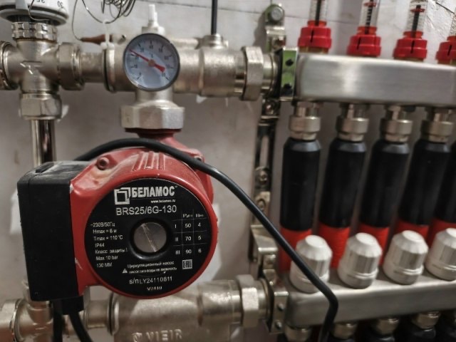

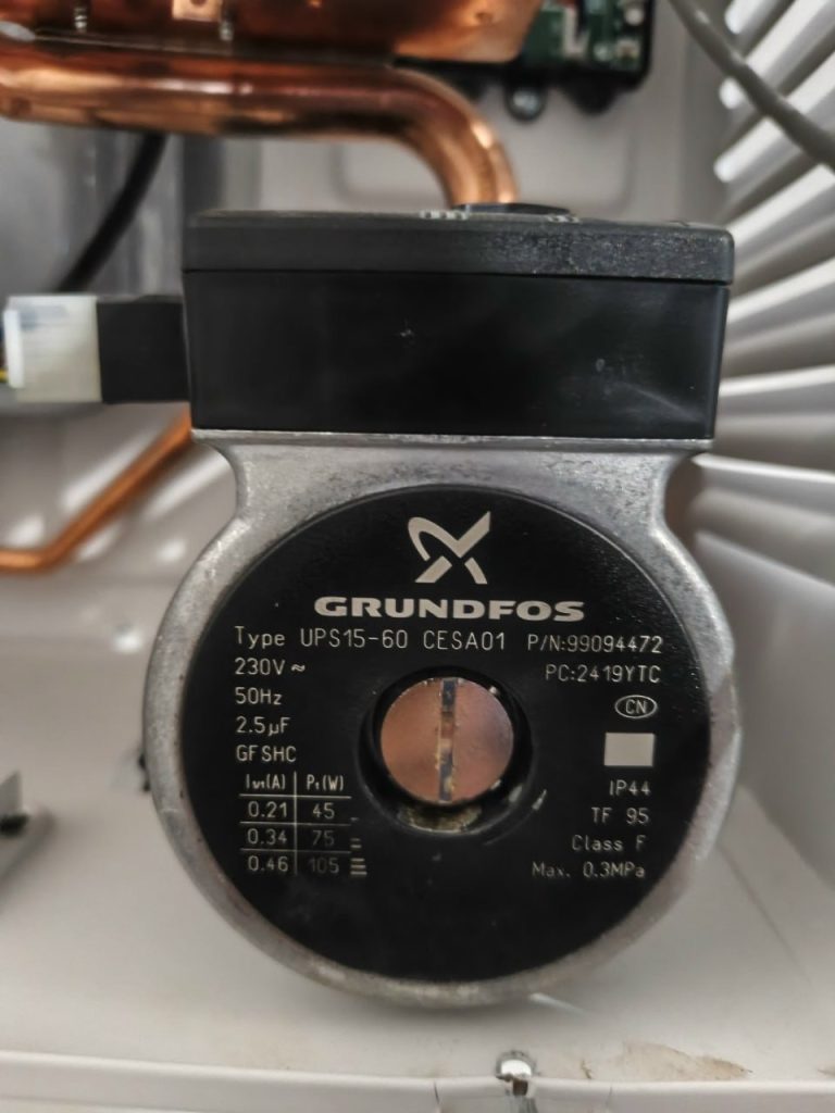

Здравствуйте. Подскажите, пожалуйста, по системе отопления. Есть электрокотел со встроенным насосом, от него работают радиаторы, а отдельно стоит смесительный узел с насосом для теплого пола. Прожили первую зиму, и я замучился все это регулировать: то радиаторы греют не так, как хотелось бы, то теплый пол приходится подстраивать. Возник вопрос: могут ли эти два насоса конфликтовать между собой или перетягивать поток друг у друга? Хочу понять, это нормальная схема и дело просто в настройке или нужно проверять саму обвязку, балансировку и правильность подключения контуров?

Такая схема, в принципе, рабочая: котел со своим насосом питает систему, а смесительный узел теплого пола готовит более низкую температуру для петель пола. Но рабочей она становится только после правильной обвязки и настройки. Насос теплого пола не должен просто "тянуть" воду из общей магистрали как попало. Он должен работать в своем контуре через смесительный узел, с понятным подмесом и ограничением температуры. По фото видно отдельный насос на коллекторе теплого пола, значит, узел надо проверять именно как насосно-смесительный.
Ключевые вопросы: куда подключена подача, куда обратка, есть ли правильное направление потока, открыт ли байпас, настроены ли клапаны, есть ли расход по каждому контуру. Радиаторы тоже должны быть сбалансированы.
Ближайшие радиаторы часто забирают расход, а дальние начинают недогревать. После этого вы крутите настройки теплого пола, термоголовки и котел, но система все равно ведет себя нестабильно.
Начинать надо не с замены насоса, а с диагностики.
Нужны температуры на подаче и обратке котла, на подаче и обратке теплого пола, показания расходомеров, положение клапанов и скорости насосов.
