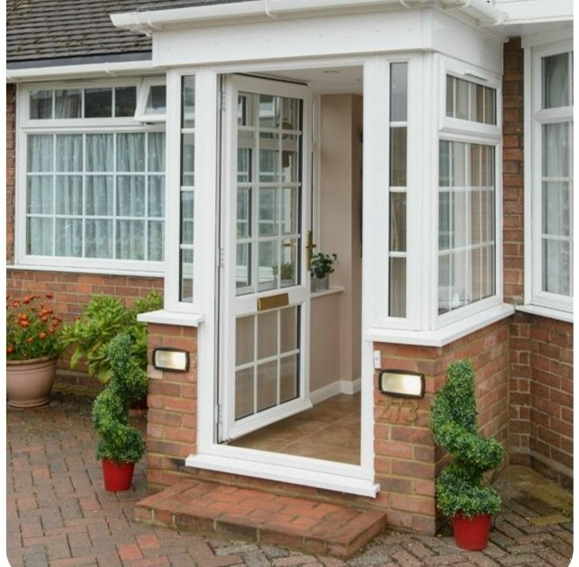

Здравствуйте! Подскажите, пожалуйста, есть небольшое крыльцо примерно 2 x 2 м. Фасад две колонны, входная группа и панорамное остекление. По бокам нижняя часть заложена клинкерным кирпичом в 1,5 кирпича, без утепления, выше идет остекление.
Хочу понять, возможно ли сделать это помещение отапливаемым за счет теплого пола и/или радиаторов, если боковые кирпичные стены не утеплять. Есть ли смысл рассматривать отопление такого крыльца без утепления боковых стен?

Сделать такое крыльцо отапливаемым технически можно.
Но без утепления стен, пола, потолка и нормального теплого остекления это будет не полноценное теплое помещение, а дорогой тамбур с большими теплопотерями.
У вас маленькая площадь 2 x 2 м, но наружных ограждений много: кирпичные боковые стены, панорамное остекление, дверь, пол, потолок и примыкания.
Для такого объема каждый холодный участок быстро влияет на температуру. Кирпич в 1,5 кирпича без утепления сам по себе не делает помещение теплым.
Остекление обычно дает еще большие потери, особенно при холодном профиле, обычном стеклопакете и слабых примыканиях.
Теплый пол в такой схеме будет греть не только помещение, но и нижнюю зону стен и порог пола. Радиатор может улучшить комфорт у остекления, но он не заменяет теплозащитный контур.
До переделки я бы проверил стеклопакеты, профиль, дверь, пол, потолок, мостики холода по колоннам, примыкания к дому и влажностный режим.
Отдельно нужно понять, будет ли крыльцо частью теплого контура дома или останется тамбуром.
Без утепления боковых стен смысл есть только в формате кратковременного подогрева. Для постоянного отопления сначала утепляют контур, потом ставят теплый пол или радиаторы.
