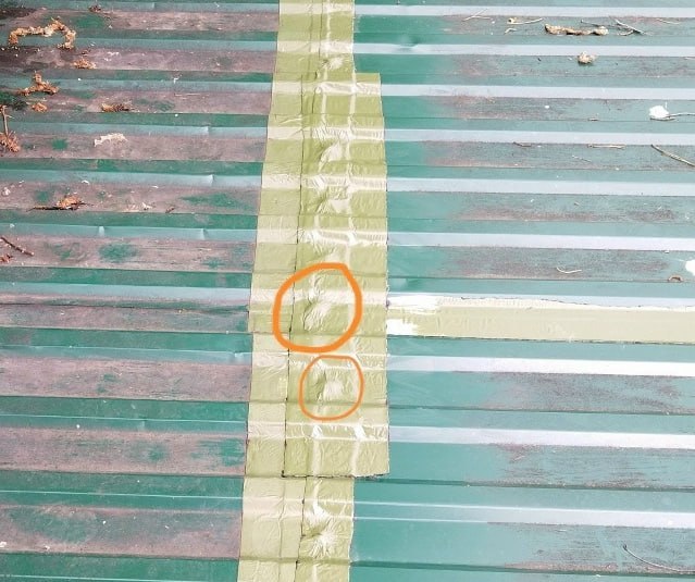

- Почему после проклейки стыков крыши все равно влажно возле саморезов?

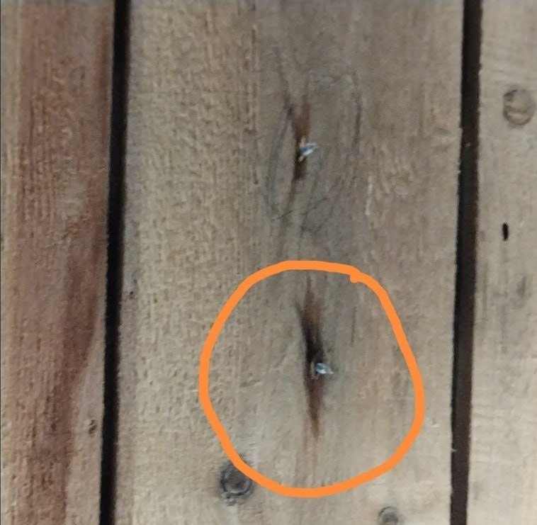

Стала подтекать крыша в хозблоке. Стыки снаружи проклеил битумной лентой с прогревом феном, перед этим поверхность обезжирил. После этого в помещении уже не капает с крыши, как раньше, но в районе двух саморезов внутри все равно остается влажное место. Полностью менять крышу сейчас возможности нет.
Подскажите, пожалуйста, с чего правильнее начать проверку такой протечки? Может ли вода идти именно через саморезы, через старые отверстия, через нахлест листов или подтекать под лентой с другого участка? И можно ли временно устранить такую протечку без полной замены кровли, чтобы хотя бы пережить сезон?

Правильнее всего начать не с новой ленты, а с проверки крепежа. На таких кровлях протечка часто идет через саморезы: старая шайба уже не держит, саморез вкручен с перекосом, отверстие разбито или крепеж попал не в плотное основание.
По фото внутри видно локальное намокание именно в районе самореза. Это делает крепеж первым подозреваемым. Но полностью исключать стык листов и ленту нельзя. Битумная лента могла перекрыть основной поток воды, поэтому капать перестало, но часть воды все равно может заходить выше и выходить через отверстия крепежа. Проверьте верхнюю часть стыка, край ленты, нахлест профлиста и места, где лента легла на ребра профиля с пустотами. На профлисте ленту трудно прижать одинаково плотно по всем волнам. В углублениях и на переходах часто остаются маленькие каналы для воды.
Временный ремонт лучше делать снаружи. Проблемные саморезы нужно выкрутить, проверить отверстия, заменить крепеж на новый кровельный. При увеличенном отверстии использовать ремонтный вариант с большей шайбой и герметиком. Поверх крепежа можно сделать локальную заплату из качественной кровельной ленты или герметика, но с заходом на сухой чистый металл. После ремонта обязательно сделайте контрольный пролив по участкам.
