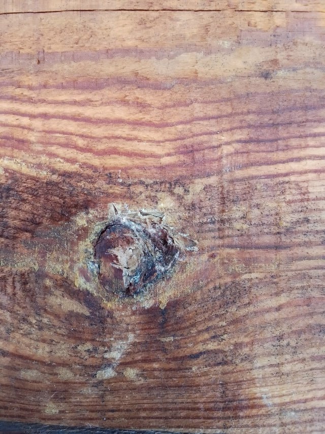

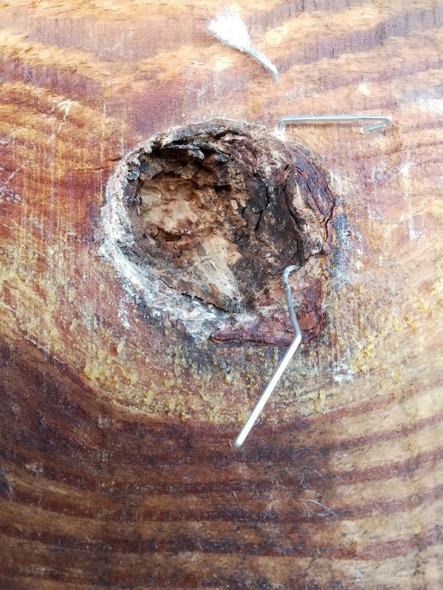

Здравствуйте. Подскажите, пожалуйста, почему в брусе начинают портиться именно сучки и насколько это критично для материала. Понимаю, что вопрос может показаться простым, но столкнулся с тем, что сам брус внешне выглядит нормальным, а в районе сучка древесина темнеет, крошится и выглядит так, будто начинает гнить изнутри.
Хотелось бы понять: это обычная особенность сучков, брак самого леса, неправильная сушка, хранение, повышенная влажность или недостаточная обработка древесины? Может ли такой дефект потом распространяться дальше по брусу или проблема остается только в зоне самого сучка? На что смотреть при покупке бруса, чтобы не взять материал с такими местами? И можно ли как-то снизить риск появления таких проблем?

Здравствуйте, причина не в том, что "сучки всегда гниют", а в том, что сучок является слабым местом древесины. В зоне сучка волокна идут иначе, рядом бывают микротрещины и неплотное срастание. Через такие места влага легче и глубже заходит в материал.
На фото видно не просто потемнение, а рыхлое разрушение древесины в самом сучке. Это уже не нормальная особенность внешнего вида. Вероятные причины: заражение еще в дереве, некачественная сортировка, хранение во влажных условиях, плохая просушка или повторное намокание бруса.
Поверхностная обработка не всегда спасает такой сучок, потому что дефект может быть внутри. Для конструкционного применения такой брус нужно оценивать осторожно.
Один маленький дефект на ненагруженной зоне не равен браку всей детали. Крупный рыхлый сучок в зоне нагрузки, крепежа, опирания или изгиба это повод заменить элемент. Распространение по брусу зависит от влажности.
Постоянно влажная древесина создает условия для дальнейшего биопоражения. Сухая древесина без доступа воды обычно не дает гнили активно развиваться. Перед монтажом такой участок надо вскрыть до плотной древесины и понять реальный размер поражения.
