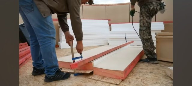

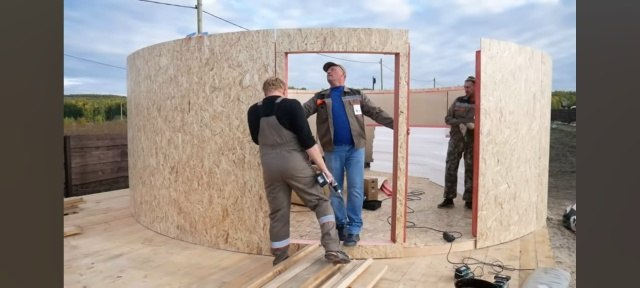

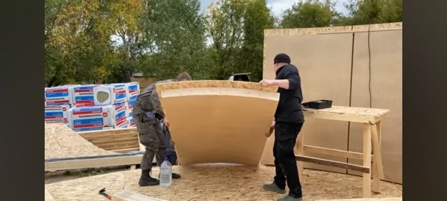

На фото видно не кустарное гнутье готовой панели, а специально изготовленные криволинейные элементы.
