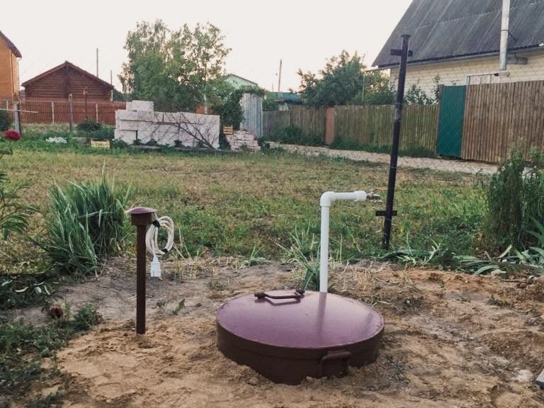

Здравствуйте. Нужен совет по воде на участке. При планировании стройки появился вариант подключиться к соседской глубокой скважине. У соседей уже есть полноценная скважина, они вроде готовы дать возможность подключиться. С одной стороны, кажется удобно: вода уже есть, скважина глубокая, расход воды будет больше, и, возможно, всем от этого будет только лучше.
Но есть сомнения по будущей эксплуатации. Скважина находится не на моем участке, полноценного доступа к ней у меня не будет. В случае поломки, обслуживания или отключения без согласования я к ней не подойду. Плюс непонятно, что будет, если соседи решат продать участок, поменяются владельцы или изменятся отношения. Вода от этой скважины у них также идет в квартиру неподалеку. Подскажите, пожалуйста, кто сталкивался с использованием одной скважины на несколько хозяев: насколько это вообще жизнеспособная схема? Какие проблемы чаще всего появляются со временем и что нужно заранее обсудить, чтобы потом не остаться без воды?

Я бы не рассматривал соседскую скважину как основной источник воды для своего участка без четких договоренностей. Технически одна скважина на несколько потребителей может работать. Практически основные проблемы начинаются не с воды, а с доступа, обслуживания и прав на пользование.
Скважина находится не на вашем участке, значит, насос, автоматика, кессон, электропитание и ремонт находятся вне вашего контроля. При поломке вы будете зависеть от соседей. При продаже участка новый собственник не обязан сохранять прежние устные договоренности. Отдельный риск в том, что вода уже идет в квартиру, значит, у скважины есть существующий потребитель и своя нагрузка.
До подключения нужно проверить дебит скважины, насос, гидроаккумулятор, автоматику, качество воды, давление и запас по расходу. Обязательно нужно обсудить отдельный ввод, запорные краны, счетчик, оплату электричества, обслуживание, ремонт и порядок доступа.
Все договоренности лучше оформлять письменно, а не оставлять на уровне "мы же соседи". Для стройки такую схему можно рассматривать как временную. Для постоянного водоснабжения участка надежнее иметь свой независимый источник или хотя бы резервный вариант.
