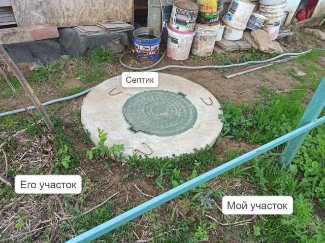

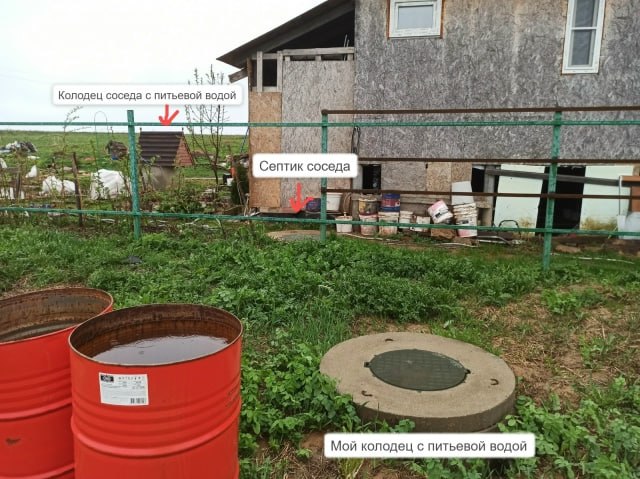

Здравствуйте. Подскажите, пожалуйста, насколько опасна такая ситуация для питьевой воды и к кому правильно обратиться для проверки. У соседа септик стоит прямо рядом с границей участка, фактически у моего забора. По его словам и внешне, это не заводская герметичная емкость, а бетонные кольца. При этом мой колодец с питьевой водой находится примерно в 3 метрах от этого септика.
Я переживаю, что стоки могут попасть в грунт и со временем испортить воду в колодце. Сосед добровольно что-то переносить или переделывать не хочет, говорит, что его все устраивает. Хотелось бы понять, какие данные нужно собрать для нормальной оценки: расстояния, глубину колодца, уровень грунтовых вод, направление уклона, конструкцию септика? И кто в таких случаях может официально проверить, есть ли риск загрязнения питьевой воды и нарушение по расположению?

Ситуация потенциально опасная, потому что рядом находятся источник питьевой воды и возможный негерметичный септик из бетонных колец.
Расстояние около 3 м для такой связки выглядит критически малым.
Главный вопрос не только в расстоянии до забора, а в риске попадания стоков в водоносный слой, из которого питается колодец.
Бетонные кольца сами по себе не доказывают герметичность. Нужно проверить наличие герметичного дна, состояние стыков, переливов, фильтрующего участка и фактическую схему отвода стоков.
Для оценки нужно зафиксировать расстояние от септика до колодца, глубину колодца, уровень воды в колодце, рельеф, уклон участка, тип грунта и уровень грунтовых вод.
Отдельно важно понять, находится ли септик выше колодца по уклону. Первый практический шаг это сдать воду из колодца на санитарно-химический и микробиологический анализ. По колодцам контролируют не только вкус и запах, но и микробиологию, нитраты, нитриты, аммоний и другие показатели загрязнения.
Для официальной проверки можно обращаться в территориальный орган Роспотребнадзора и в ФБУЗ "Центр гигиены и эпидемиологии" для отбора и исследования воды. По вопросу расположения объекта на участке дополнительно имеет смысл обратиться в администрацию или орган муниципального земельного контроля. До получения анализа такую воду лучше не считать безопасной для питья без подготовки.
