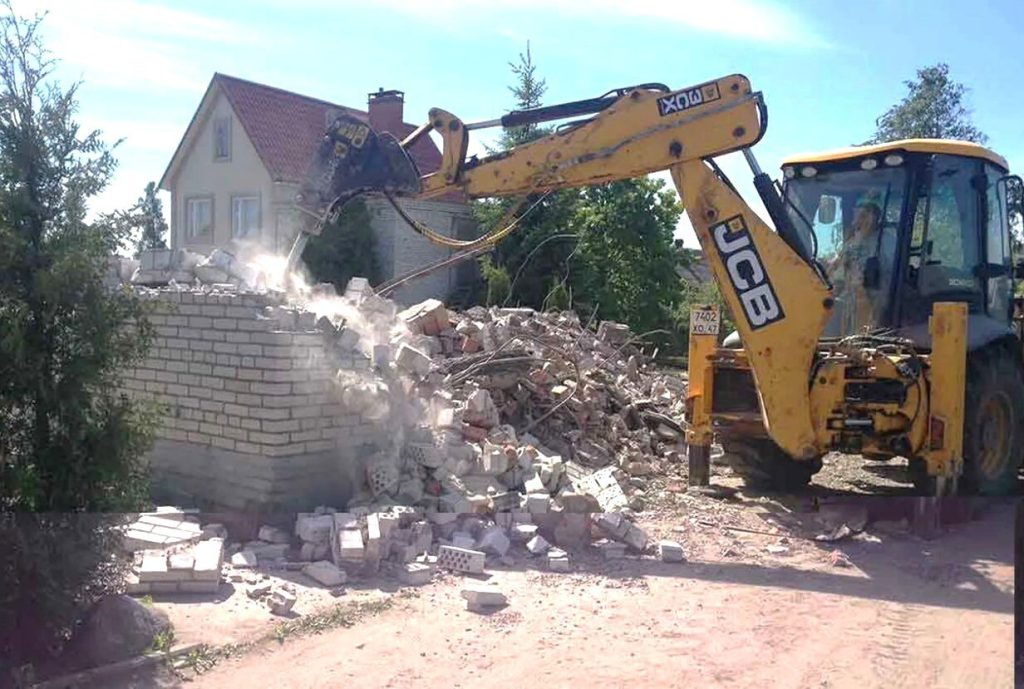

Мужики, подскажите по демонтажу фундаментной плиты. Разбираю старый кирпичный дом: сам дом ушел нормально, а с плитой застрял полностью. Работаю гидромолотом, с такой ситуацией столкнулся первый раз. Плита примерно 40 см толщиной, арматуры очень много, бетон крепкий: не колется нормальными кусками, а только крошится мелочью. Пика постоянно попадает в арматуру и застревает, нормально расколоть плиту не получается.
Что это может быть за конструкция и почему она так тяжело идет под гидромолотом? Это обычная история для сильно армированной плиты или я что-то не так оцениваю?
