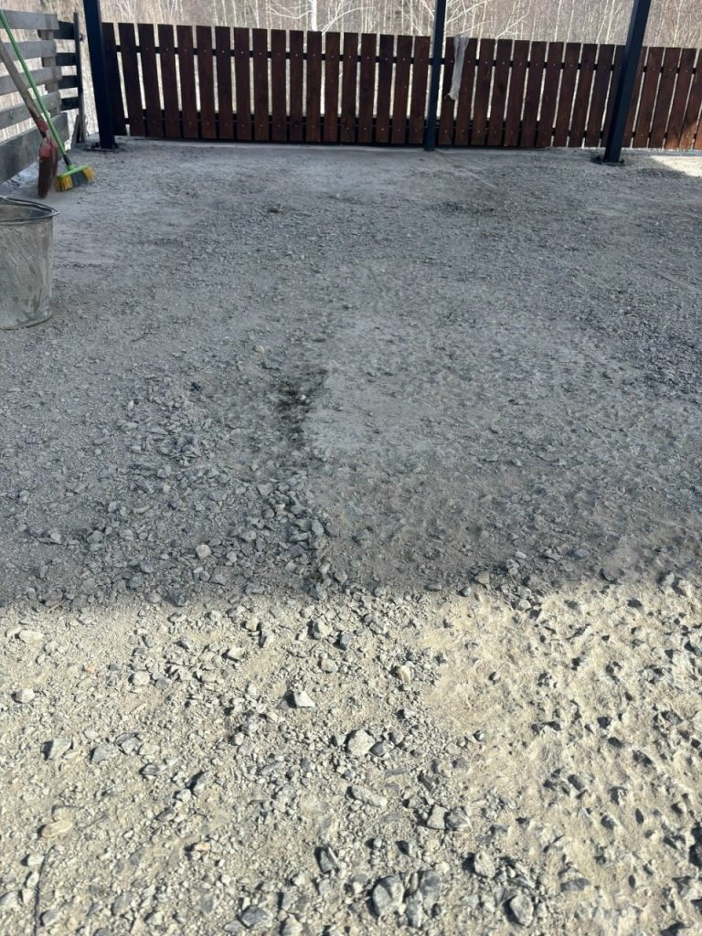

На уличной парковке после зимы начал разрушаться верхний слой бетона. Поверхность стала рыхлой, местами крошится, есть выбитые участки и неровности. Хочется понять, это только поверхностная эрозия или уже признак более серьезной проблемы с самим бетоном.
Подскажите, пожалуйста, как правильно оценить такую площадку перед ремонтом. Есть ли смысл восстанавливать верхний слой ремонтными составами, пропитками или защитным покрытием, или при таком состоянии это может быстро отвалиться снова? Отдельно интересует, может ли помочь дорожная краска или она только временно скроет проблему?
Судя по фото, проблема больше похожа на разрушение слабого верхнего слоя бетона после зимы.
Причины могут быть разные: вода в порах, замерзание, реагенты, слабое цементное молочко, ошибки при укладке бетона или уходе за ним.
Сейчас главный вопрос есть ли ниже прочный бетон. Проверьте площадку шпателем, молотком, простукиванием и пробной зачисткой. Рыхлый слой надо снять до плотного основания.
По слабому бетону не держатся ни ремонтные смеси, ни краски, ни защитные покрытия.
Техкарты ремонтных материалов требуют удалить ослабленный и разрушенный бетон механически до прочного основания. Дорожная краска здесь не ремонт. Она может временно выровнять цвет, но не восстановит прочность.
Пропитка тоже не решит проблему выбоин и глубокой эрозии.
Она работает как уплотнение и обеспыливание, а не как новый несущий слой.
Ремонтные составы можно рассматривать после подготовки: зачистки, обеспыливания, увлажнения или грунта по инструкции, заполнения выбоин и защиты свежего ремонта.
Отдельно проверьте уклон.
Вода на площадке не должна стоять после дождя и таяния снега.
