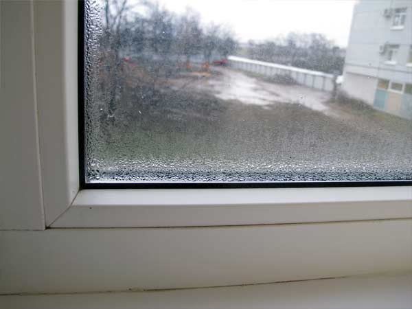

Что делать если продувает окна, чем залатать? Даже батареи не помогают..
По фото виден конденсат по нижней кромке стекла, а это часто связано с холодным участком окна.
Причина может быть в слабом прижиме створки, уставшем уплотнителе или пустотах под подоконником.
Сначала проверьте створку. Закройте окно на лист бумаги, проверьте листом по всему периметру.
Где лист вытаскивается легко, там нет нормального прижима. Дальше нужно посмотреть резинки.
Уплотнитель должен быть мягким, целым и плотно лежать в пазу. Старую жесткую резинку лучше заменить.
Временно можно наклеить оконный самоклеящийся уплотнитель. Щели между рамой, откосом и подоконником можно закрыть оконным герметиком. Большие пустоты под подоконником сначала раскрывают и заполняют полноценно, а не замазывают сверху тонкой полосой.
Не заклеивайте наружные отверстия в раме снизу. Они нужны для отвода воды. Еще нужен приток воздуха и работающая вытяжка, иначе стекло будет мокнуть даже после регулировки. Лучше вызвать мастера по ПВХ-окнам на регулировку и диагностику монтажного шва.
