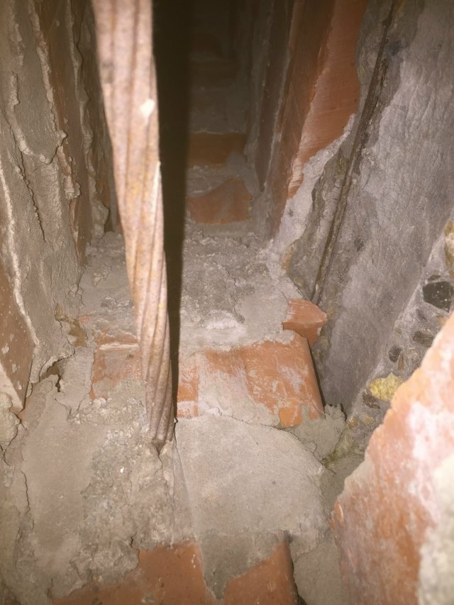

Подскажите, пожалуйста, по межэтажной плите ПБ и вентканалам в частном двухэтажном доме. Дымоход выполнен из полнотелого кирпича, в нем три канала размерами примерно 120 х 120, 260 х 120 и 120 х 120. В межэтажной плите перекрытия по краю были вырублены отверстия под эти вентканалы, но стальной трос плиты не срезали. Сейчас этот трос проходит горизонтально через все вентканалы примерно посередине.
Дополнительно смущает, что кирпичная кладка вентшахты второго этажа стоит на межэтажной плите перекрытия, фактически по ее краю. На крыше и холодном чердаке вент шахта уже утеплена минеральной ватой. Сейчас хочу разобраться с гильзованием вентканалов для настенного газового котла и вентиляции, но мешает этот трос.
Основной вопрос, можно ли срезать такой трос в плите ПБ, если он проходит через вентканалы? Насколько это опасно для самой плиты и опирания кладки? И можно ли в такой ситуации обойтись без гильзования?

Здравствуйте, срезать этот трос самостоятельно нельзя. В плите ПБ это, с большой вероятностью, рабочая преднапряженная арматура, а не случайная проволока. Такая арматура участвует в несущей работе плиты, поэтому ее перерезание может привести к потере части несущей способности, трещинам, прогибу и проблемам в зоне опирания. Сама ситуация уже ненормальная: в плите вырублены отверстия под каналы, а рабочий трос остался проходить через вентиляционные каналы.
Для плит ПБ отверстия, вырезы и дополнительные конструктивные детали должны быть предусмотрены проектно, а не выполняться по месту без расчета. Особенно настораживает, что кирпичная кладка вентшахты второго этажа стоит по краю межэтажной плиты.
Это не просто вопрос гильзования, а вопрос несущей схемы: плита ослаблена вырубкой, по краю стоит тяжелая кладка, а внутри каналов проходит рабочая арматура. До любых работ нужен осмотр конструктора по месту. Нужно определить марку и длину плиты, направление ее работы, место вырубки, количество поврежденных участков, положение тросов, величину опирания и нагрузку от кирпичной кладки. Только после этого можно решать, допустим ли срез троса, требуется ли усиление, разгрузка кладки, стальная рама, монолитный участок или переделка узла.
По газовому котлу отдельно: продукты сгорания нельзя направлять в вентиляционный канал, а дымовой и вентиляционный каналы должны быть разделены и проверены. Проверку дымовых и вентиляционных каналов под газовое оборудование должна выполнять профильная организация с оформлением акта, а не мастер по гильзованию "на глаз". Сначала обследование плиты и узла дымохода, потом решение по каналам, котлу и гильзам.
