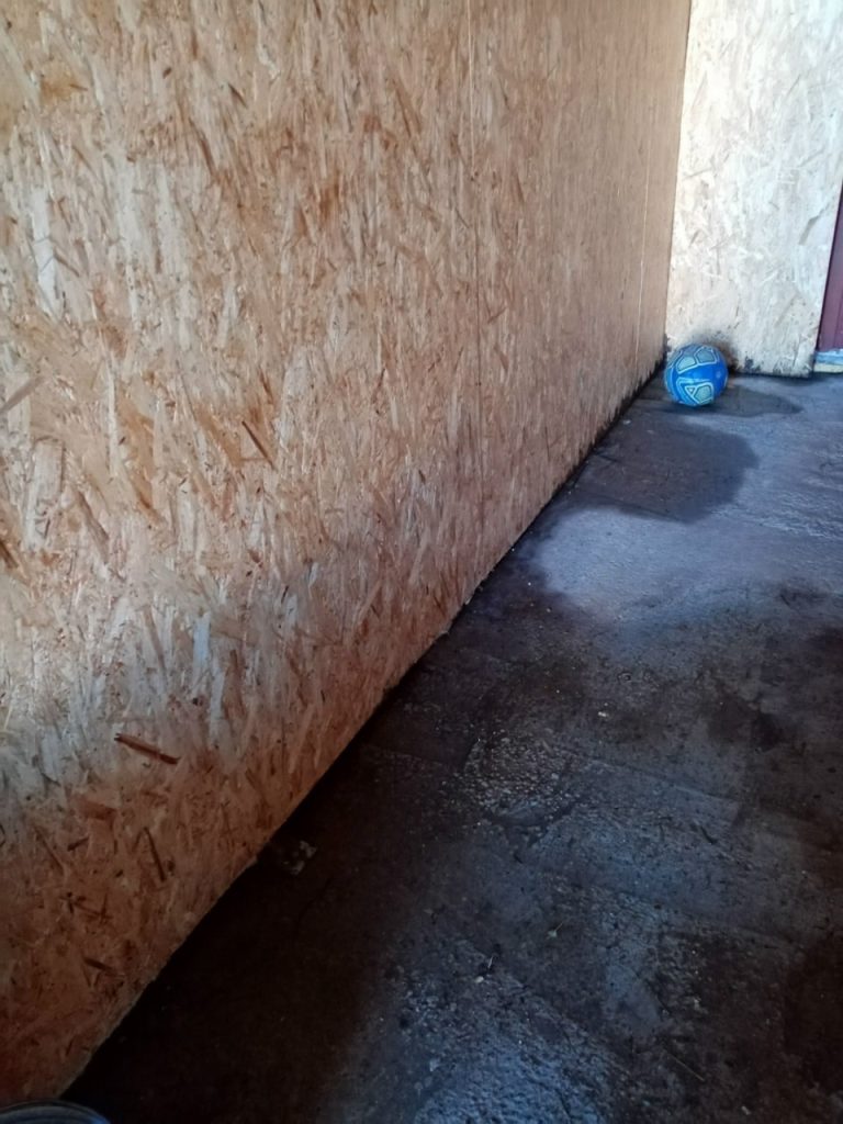

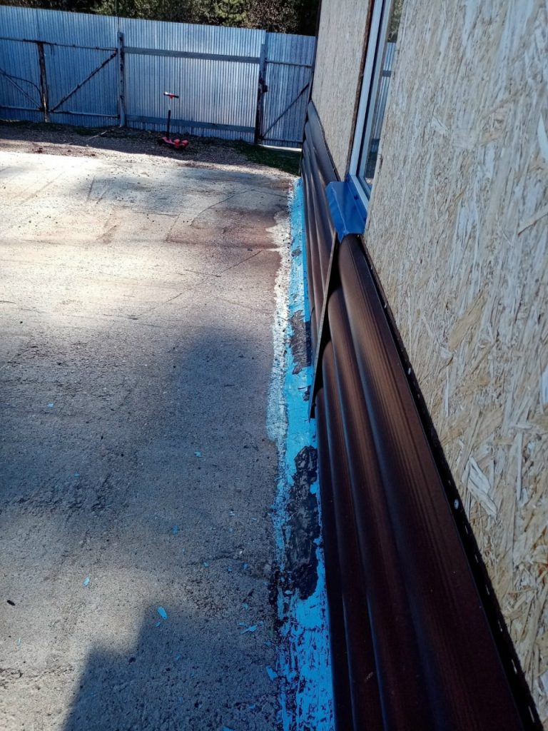

Здравствуйте. Очень нужна помощь с бетонной площадкой у пристроя к дому. После заливки и строительства пристроя оказалось, что уровень бетона получился неровным, и вода с улицы попадает внутрь помещения.
Снаружи уже пробовали замазывать проблемные места цементной смесью, потом покрывали мастикой, но это не помогло. В прошлом году наносили гидроотталкивающий состав, но весной он сошел вместе со снегом, и проблема осталась. Получается, что просто замазать или промазать сверху не удалось.
Подскажите, пожалуйста, как правильно оценить такую ситуацию и с чего начинать исправление? Можно ли исправить уровень локально, без полного демонтажа площадки, или, если вода идет внутрь, поверхностные составы уже не решат проблему?

Здравствуйте. По фото видно, что проблема находится в узле "бетонная площадка, низ пристроя". Это не та ситуация, где нужно бесконечно наносить новые слои мастики. Сначала надо понять, почему вода подходит к этому месту. Проверка начинается с простого: пролить площадку водой и увидеть направление движения. После этого нужно замерить перепад уровня от стены к улице. Уклон должен работать от пристроя наружу. При уклоне к пристрою вода будет искать слабое место в примыкании, под порогом или под нижней обшивкой. Дальше нужно проверить, нет ли щели под стеной, разрыва в примыкании, низкого порога и разрушенного края бетона. Замазки цементом и мастикой не помогли, потому что они не изменили геометрию площадки. Гидрофобизатор тоже не решает задачу отвода воды, он только снижает впитывание поверхности. При мелкой ошибке можно делать локальную выравнивающую стяжку с уклоном. При большой ошибке по отметкам обычно нужен демонтаж проблемной части или устройство нового слоя с гарантированным уклоном и водоотводом. Перед новым слоем бетон нужно проверить на прочность, отслоения, грязь, старую мастику и промерзшие слабые участки. Рабочее решение должно отводить воду от пристроя, а не пытаться удерживать ее на шве.
