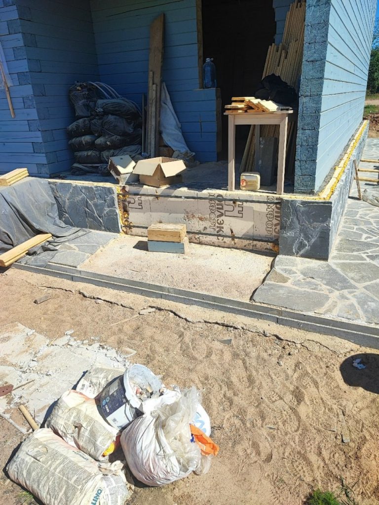

Прошу совета по входной лестнице. Хочу сделать лестницу у дома примерно как на примере: не металлическую, а более массивную конструкцию с облицовкой. Разговаривал со строителями, они говорят, что такая лестница может раздавить или разломать отмостку из-за веса.
Сейчас отмостка уже сделана: бетон 10 см, армирована, под ней Пеноплекс 100 мм, гидроизоляция и утрамбованный песок. За отмосткой сверху мытый песок и дренажная труба. Поэтому есть сомнение, можно ли опирать такую лестницу на отмостку или под нее нужно делать отдельное основание, чтобы не продавить утеплитель и не сломать бетон. Подскажите, пожалуйста, как лучше поступить в такой ситуации?

Делать такую лестницу прямо по существующей отмостке я бы не советовал. На фото пример выглядит как массивная облицованная конструкция. Такая лестница будет работать не как легкая приставная площадка, а как отдельное сооружение.
У Вас под отмосткой лежит Пеноплекс 100 мм. Это хороший элемент утепленной отмостки, но он не превращает ее в фундамент. Даже прочный XPS имеет расчетные ограничения по сжатию, а при локальной нагрузке риск деформации выше. Если сверху поставить тяжелую лестницу, отмостка может треснуть, просесть или начать отрываться от примыканий. Отдельная проблема, дренаж за отмосткой. Фундамент лестницы нельзя ставить так, чтобы он давил на трубу или нарушал водоотвод.
Правильнее сделать отдельное основание под крыльцо и оставить отмостку работать отдельно. Между лестницей, домом и отмосткой нужен компенсационный зазор. Саму лестницу лучше опереть на отдельную плиту, столбы или ленту, рассчитанную под ее вес и грунт. Сначала считать массу и схему опирания, потом выбирать конструкцию.
