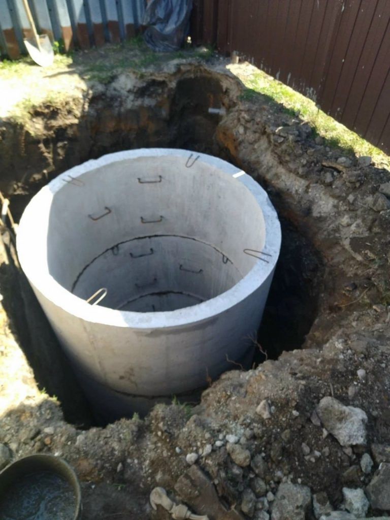

Здравствуйте. Подскажите, пожалуйста, как грамотно сделать перекрытие овощной ямы под металлическим гаражом, если в гараж время от времени будет заезжать автомобиль. Впервые сталкиваюсь с такой задачей, поэтому не хочу ошибиться на самом важном месте.
Планировал сделать яму из железобетонных колец, но теперь сомневаюсь, подходит ли такой вариант именно под гараж. Больше всего волнует потолок ямы: он должен выдерживать не только собственный вес, но и нагрузку от пола, гаража и машины. Также у нас холодные зимы, поэтому не понимаю, как это учесть по глубине, утеплению, вентиляции и защите от влаги. Или лучше отказаться от железобетонных колец и рассмотреть другой вариант конструкции?
Здравствуйте, я бы не делал перекрытие такой ямы "по месту и на глаз". Под металлическим гаражом с заездом автомобиля это уже не просто крышка погреба, а несущая плита пола над пустотой. Основной риск здесь, нагрузка от колес. Машина давит не равномерно всей массой, а через отдельные пятна контакта колес. Поэтому обычная самодельная крышка, слабая плита или плита без расчета могут треснуть именно в зоне проезда. ЖБИ-кольца как стенки использовать можно, но они сами по себе не решают вопрос перекрытия. Нужна не "любая плита сверху", а плита, рассчитанная на транспортную нагрузку, или монолитное перекрытие по проекту.
У колодезных изделий отдельно существуют дорожные плиты перекрытия, предназначенные именно для восприятия нагрузок от автотранспорта. Для колодцев также применяют разные расчетные нагрузки, включая нагрузку от автотранспорта и тяжелую колесную нагрузку. Опирание плиты нужно делать не только на край кольца. Нужен понятный несущий контур: прочное кольцо, монолитный пояс или отдельная железобетонная обойма вокруг ямы. Особенно внимательно надо смотреть, где будут проходить колеса автомобиля. Лучше расположить яму так, чтобы колеса не попадали прямо на самый опасный участок перекрытия.
По грунту и воде сначала проверяют уровень грунтовых вод весной и после дождей, а не только в день копки. При высоком уровне воды овощная яма превратится в мокрый колодец. В холодном регионе важны утепленная крышка, нормальный люк, вентиляция и защита от конденсата. Без гидроизоляции подземная яма будет набирать влагу, а в гараже появятся сырость и коррозия. Мой вывод: кольца возможны, но перекрытие и опирание надо делать как расчетный несущий узел, а не как бытовую крышку.

Добрый день. Самое слабое место в вашей идее это потолок ямы. Кольца держат грунт по бокам, но автомобиль будет нагружать не стенки, а перекрытие. Поэтому вопрос не в том, выдержит ли кольцо, а в том, какая плита сверху, как она оперта и где относительно нее будут колеса. Обычная плита с отверстием от колодца не всегда подходит для пола гаража. Нужна плита с подтвержденной транспортной нагрузкой или монолитная железобетонная плита, рассчитанная под ваш размер проема и автомобиль. Дорожная плита перекрытия колодца отличается тем, что она предназначена для нагрузки от автотранспорта. Нельзя просто положить плиту на тонкую кромку кольца и считать узел надежным. Краевое опирание должно быть полным, ровным и прочным.
Лучше делать железобетонный опорный пояс вокруг кольца или отдельную монолитную раму, которая распределит нагрузку. Если перекрытие будет монолитным, его толщину, армирование и опирание должен считать конструктор. Особенно опасны самодельные решения из швеллеров, старых плит и тонкого бетона без понятной схемы армирования.
По фото видно круглый колодезный вариант, но для овощной ямы он не самый удобный. Внутри кольца мало полезного пространства, сложнее сделать полки, утепленный люк и нормальную вентиляцию. Прямоугольная монолитная яма обычно удобнее для хранения, но требует больше работ по стенам и гидроизоляцией. До продолжения надо проверить грунтовые воды, промерзание, глубину, диаметр, тип колец, паспорт плиты и траекторию заезда машины. Без этих данных лучше не перекрывать яму под автомобиль.
