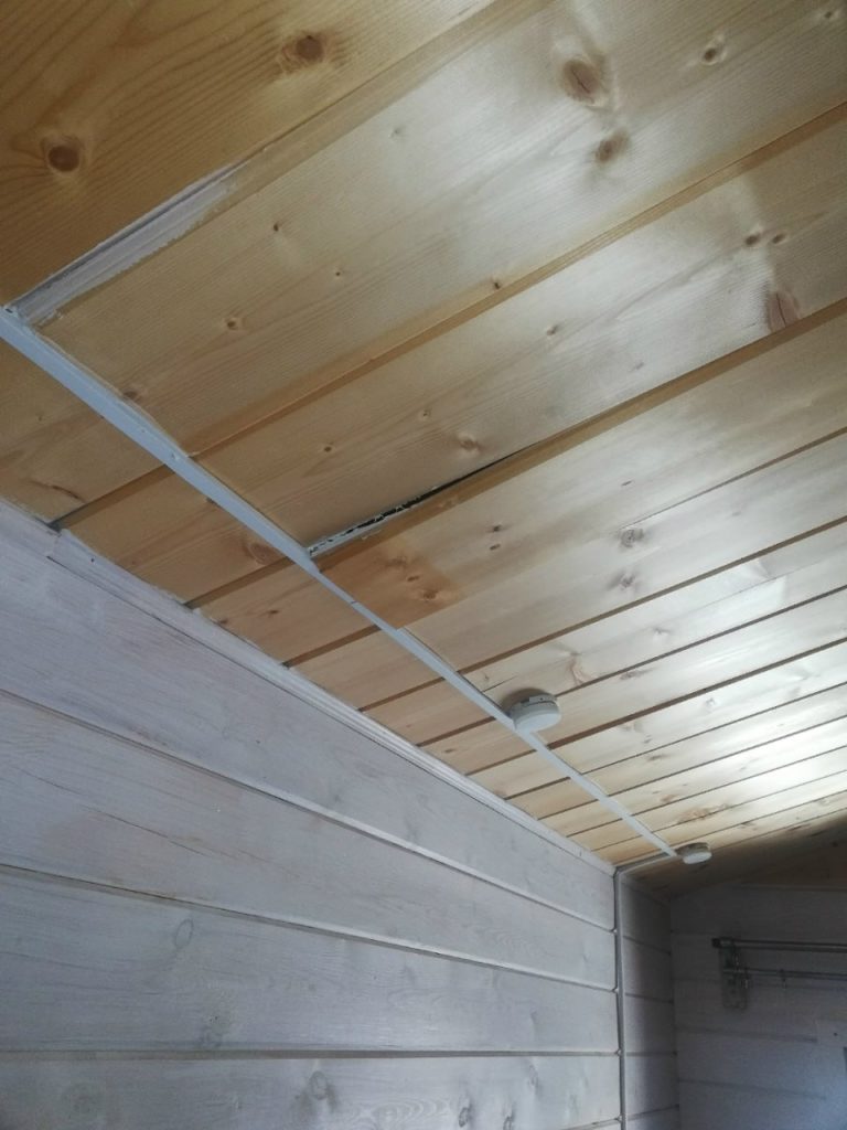

Здравствуйте. Два года назад построили дачный домик из мини-бруса 45 мм. С прошлого лета начала выпячиваться одна из досок в крыше. Потом выяснилось, что часть досок там не цельные, а собраны из кусков через одну. Сверху сразу уложена гибкая черепица, без отдельного нормального основания, насколько я понимаю. В этом месте кровля уже текла.
Дом еще на гарантии. Строители приезжали, промазали место герметиком и заменили кусок кровли, но сами доски не укрепили. Теперь переживаю, что проблема осталась внутри, а сверху ее просто временно закрыли.
Подскажите, насколько такая ситуация серьезная?
Я бы не принимал такой ремонт как нормальный.
Выпирающая доска это не косметический дефект.
Для гибкой черепицы основание это часть кровельной системы. Оно должно быть ровным, жестким и сплошным, потому что сама черепица не перекрывает подвижки и перепады основания.
Когда доска выпирает изнутри, сверху почти наверняка есть нарушение плоскости.
Герметик здесь работает как временная заплатка. Он не делает основание ровным и не возвращает жесткость настилу. В первую очередь надо вскрыть участок вокруг дефекта и посмотреть, как собраны доски. Особенно важны короткие вставки.
Куски досок должны иметь нормальную опору и крепление, а не висеть между стропилами. Потом проверяются стропила: нет ли прогиба, выкручивания, слабого крепления, следов намокания. Также надо смотреть подкладочный ковер, примыкания, гвозди, нахлесты и участок старой протечки.
По гарантии правильный подход, устранить причину течи и деформации. Просто намазать и закрыть сверху это слабое решение.
Фиксируйте дефект фото, видео, актом осмотра и письменно просите устранить дефект основания, а не только кровельного покрытия.
