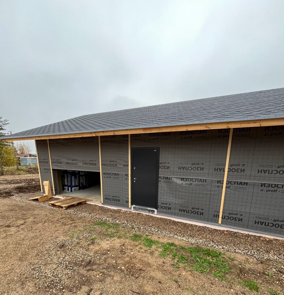

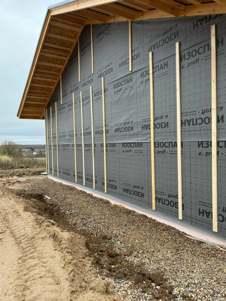

Помогите, пожалуйста, определиться с оформлением цоколя дома и гаража. Основание бетонная плита высотой 30 см, над землей остается около 20 см. По бокам сделана утепленная отмостка из пеноплекса 5 см и щебня 5 см. Фасад планируем закрывать фиброцементными панелями с имитацией доски и опустить их максимально близко к отмостке. Потом отмостку еще будем досыпать щебнем, поэтому сам цоколь будет виден совсем немного, но боковой пеноплекс плиты все равно нужно чем-то закрыть. Профлист как вариант не нравится. Подскажите, какие материалы для такого низкого цоколя подойдут, чтобы получилось аккуратно и сочеталось с фасадом под доску?

Я бы в вашем случае не делал отдельный "тяжелый" цоколь.
Высота видимой части маленькая, поэтому лучше, чтобы низ работал как аккуратное завершение фасада, а не как самостоятельная полоса.
Самый логичный вариант закрыть боковой пеноплекс и край плиты той же фасадной системой, но через правильный нижний узел.
Фиброцементные панели можно опустить визуально низко, но не ставить их прямо в щебень и не прижимать к отмостке.
Внизу нужен зазор, капельник или стартовый профиль, чтобы вода не затекала за облицовку и оставался вход воздуха в вентзазор. Сам боковой пеноплекс должен быть закрыт от солнца, ударов, влаги и грызунов.
Для такого низкого цоколя хорошо смотрится узкая темная планка или гладкая фиброцементная полоса в цвет окон, двери или кровли.
Имитацию доски лучше не доводить до щебня без нижнего защитного элемента. Иначе край фасада быстро начнет пачкаться и визуально "утонет" в отмостке.
Из материалов я бы рассматривал: фиброцементную цокольную полосу, плоскую цементную плиту с окраской, клинкерную плитку по подготовленному основанию, тонкий керамогранит, мозаичную штукатурку по армирующему слою.
Самый спокойный по виду вариант, это фасад под доску сверху, а снизу узкий темный технический пояс.
Так цоколь не спорит с фасадом и закрывает пеноплекс без ощущения профлиста или случайной заплатки.
