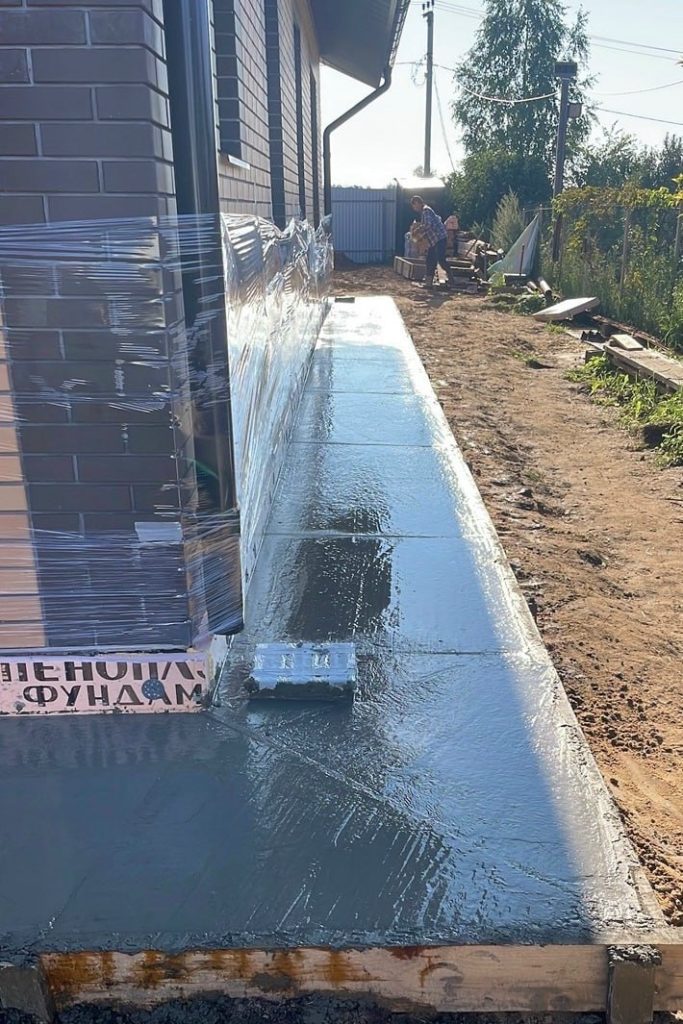

Нужен совет по отделке низкого цоколя после устройства отмостки и укладки брусчатки. После укладки брусчатки высота цоколя останется примерно 10-11 см. План такой: по пеноплексу сделать штукатурный слой с сеткой, потом приклеить камень и затереть швы.
Основной вопрос именно по верхнему торцу этого узла: пеноплекс 50 мм, штукатурка около 20 мм, клей и камень еще примерно 25 мм. Чем его лучше закрыть сверху, чтобы туда не попадала вода и при этом узел выглядел аккуратно?
Обычный отлив или капельник из оцинковки 0,5 мм не очень нравится, потому что боюсь, что на такой длине нормально и ровно его не закрепить, и будет видна волна. Какие варианты оформления верхней кромки цоколя в такой ситуации стоит рассматривать, чтобы было надежно, аккуратно и долговечно?

В таком узле главный вопрос не в камне, а в защите верхней горизонтальной полки.
У вас получается выступающий пирог 95 мм: пеноплекс, штукатурка, клей и камень. Оставлять этот верх просто замазанным нельзя.
Вода будет попадать за облицовку, зимой швы и клей начнут разрушаться.
Самый надежный вариант это отдельная верхняя крышка с уклоном от стены и капельником по наружному краю.
Оцинковка 0,5 мм действительно может пойти волной, особенно на длинной линии.
Лучше заказывать не тонкий стандартный отлив, а жесткую гнутую крышку из металла потолще, с полимерным покрытием, ребрами жесткости и короткими секциями.
Ее нужно заводить к стене под примыкающий профиль или в аккуратную штробу, а наружный край делать с капельником. Стыки крышек выполняются с нахлестом и герметизацией, а не просто встык.
И еще. Сама облицовка по XPS должна быть системной: армированный слой, сетка, дюбелирование, морозостойкий клей, нормальная затирка и защита от воды.
Камень на 10-11 см высоты будет смотреться нормально только при аккуратной раскладке.
Слишком рваный и толстый камень на таком низком цоколе может выглядеть тяжеловато.
Из практичных вариантов я бы смотрел: металлическая крышка по индивидуальному гибу, керамогранитная или клинкерная верхняя планка с капельником либо отказ от камня в пользу более тонкой цокольной отделки.
Главное не делать верхний торец "клеем и затиркой". Это будет слабое место всего узла.
