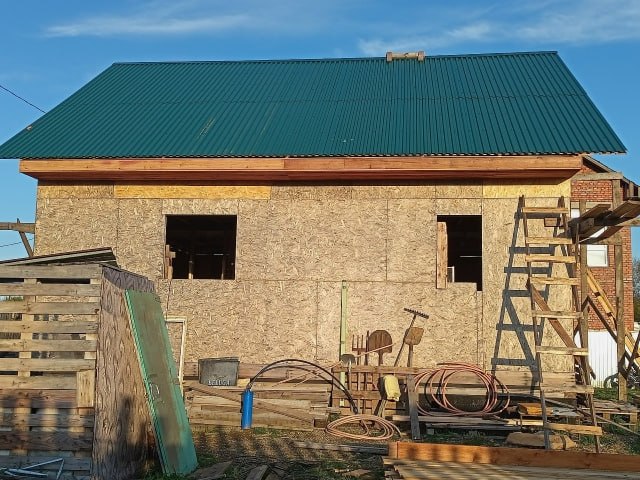

Всем доброго времени суток. Подскажите, пожалуйста, по наружному утеплению и отделке стен. Снаружи стены уже зашиты ОСП, теперь думаю, можно ли дополнительно утеплить их снаружи и какой вариант фасада в такой ситуации вообще лучше рассматривать.
Не хочется сделать так, чтобы под утеплителем или отделкой потом начала скапливаться влага, пошло коробление плит или появились проблемы внутри стены. Я в этом не специалист, поэтому не понимаю, можно ли утеплять прямо поверх ОСП, какие варианты допустимы и от чего зависит выбор?
На что обратить внимание перед выбором решения? Можно ли утеплять такие стены снаружи и чем потом лучше закрывать фасад?

По фото и описанию я бы не выбирал фасад, пока не понятен весь "пирог" стены. ОСП снаружи это не просто основание под отделку, а слой, который может задерживать влагу и деформироваться при неправильном пироге.
Ключевой риск это запереть плиту между слоями и получить накопление влаги в стене. Расчет ограждающих конструкций должен учитывать теплотехнику и влагонакопление, а не только толщину утеплителя.
Самый безопасный для такой ситуации путь, не мокрый фасад прямо по ОСП, а навесной вентилируемый фасад.
Схема такая: проверить стену, закрыть ОСП защитной мембраной по назначению, поставить наружное утепление, оставить вентзазор и уже по подсистеме делать отделку.
В качестве отделки можно рассматривать сайдинг, фиброцемент, имитацию бруса, фасадные панели, планкен. Минвату снаружи чаще применяют там, где нужно сохранить выход влаги из конструкции наружу.
Пенопласт или ЭППС поверх ОСП без расчета более рискованное решение, потому что можно ухудшить высыхание стены.
Перед выбором нужно знать, из чего сама стена, есть ли утепление внутри, есть ли пароизоляция изнутри, какова толщина ОСП, какой регион, есть ли отопление зимой, какова планируемая толщина наружного утепления и какой тип фасада предполагается.
Отдельно нужно проверить состояние ОСП: стыки, разбухание, крепеж, зазоры, намокание, защиту торцов.
Я бы начал с теплотехнической проверки стены, а потом уже выбирал фасадную систему.
