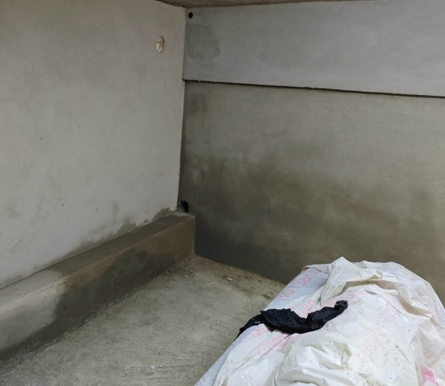

Вопрос к тем, кто силен в гидроизоляции. Подскажите, пожалуйста, как поступить (чем обработать, что «вколоть»). Имеется фундамент в 4 ФБС, подошва на песчаной подушке без гидроизоляции, внешняя стенка промазана битумным праймером и оклеена рулонной наплавляемой гидроизоляцией, далее xps 50 мм. УГВ таков, что прошлым очень дождливым летом в подвале стояла вода (до 6 см), осенью ушла и на сегодняшний день не появлялась (регион С-З, зима снежная).
Планирую по периметру дренаж так, чтобы верх трубы был ниже пола подвала (нужно ниже подошвы, но, увы, в таком случае некуда будет выводить, а так в канаву. Кстати, уровень воды в канаве летом был на 40 см ниже пола подвала, но вода стояла).
Итак, что сделать с мокнущими ФБС?
