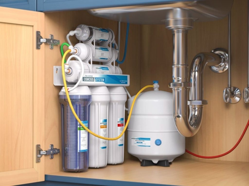

Добрый день. Установил под мойкой систему водоочистки обратный осмос, с отдельным баком и отдельным краном для питьевой воды. По виду понимаю, что это не обычный один фильтр, а более сложная система, но толком никто не объяснил, как она работает и что в ней нужно контролировать. Монтажники после установки сказали обращаться к продавцу, а я купил его на авито и продавец мне не отвечает.
Подскажите, пожалуйста, какие особенности у такой системы и как понять, когда ее пора обслуживать? Интересует не разовая замена «на глаз», а общий порядок: какие элементы обычно требуют внимания, по каким признакам можно заметить проблемы и что лучше уточнить по системе, если документов и нормальной консультации от продавца нет?

Это система, у которой обслуживается не один фильтр, а несколько узлов.
Сначала вода проходит предварительную очистку, затем мембрану обратного осмоса, потом попадает в накопительный бак и через финишный картридж идет на отдельный кран.
Часть воды при работе уходит в дренаж, это нормальная особенность обратного осмоса.
Ненормально, когда дренажный поток не прекращается после наполнения бака. Такой признак производители относят к возможной неисправности автопереключателя, проблемам с давлением или другим узлам системы.
По обслуживанию нельзя ориентироваться только на внешний вид колб.
Прозрачная колба показывает грязь на механическом картридже, но угольный картридж, мембрана и постфильтр так не оцениваются. Их меняют по ресурсу, по дате, по расходу воды и по признакам ухудшения работы.
Типичный признак забитых предфильтров или мембраны, мало чистой воды и медленное наполнение бака.
Привкус и запах после бака часто указывают на постфильтр или на необходимость промывки системы. В первую неделю после монтажа систему стоит регулярно проверять на протечки.
Такая проверка отдельно указана в инструкциях производителей.
У продавца или монтажников надо запросить модель, паспорт, схему сборки, список сменных элементов и порядок промывки.
Без паспорта хотя бы снимите все маркировки и подберите в интернете инструкцию по модели.
