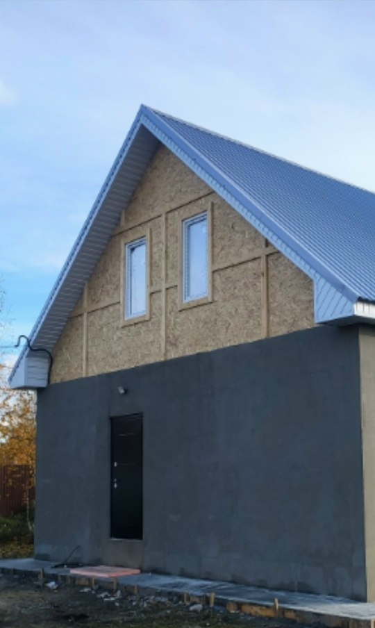

Приветствую. Подскажите, пожалуйста, как правильно утеплить фронтоны из ОСБ и какой утеплитель лучше использовать в моем случае. После строителей остался утеплитель Тизол, его хватает на весь объем. Одни рабочие говорят, что его можно крепить прямо по ОСБ, затем делать сетку и штукатурить Церезитом 19. Другие говорят, что Тизол для этого не подходит и нужно использовать пенополистирол. И теперь я не понимаю, как правильно поступить. Можно ли вообще применять Тизол на фронтонах из ОСБ под штукатурный слой, или лучше не рисковать и делать другим материалом?

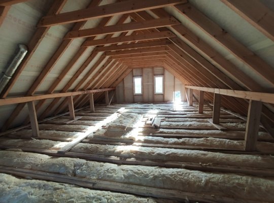

И отдельно интересует утепление крыши изнутри. Планирую 150 мм рулонного утеплителя, затем пароизоляцию и гипсокартон. Нужна ли под гипсокартон обрешетка, нужен ли там какой-то вентзазор и какой пирог в такой ситуации считается нормальным?
По фронтонам я бы не принимал решение по названию "Тизол". Сначала нужно понять, какой именно Тизол остался: фасадные жесткие плиты под штукатурную систему или обычный мягкий утеплитель для кровли, перегородок, техизоляции. Под штукатурный фасад подходят только фасадные минераловатные плиты, рассчитанные на тонкий штукатурный слой. У производителя Тизол для таких систем указаны фасадные плиты, а Ceresit CT 190 предназначен для минваты и минеральных оснований, а не для произвольной приклейки по ОСП.
Схема "прикрепить Тизол прямо к ОСП, потом сетка и штукатурка" слишком упрощенная. Сетка сама по себе не делает фасадную систему надежной. Нужно проверять основание, тип плиты, крепеж, базовый армированный слой, финиш и защиту ОСП от увлажнения. ОСП это не минеральное основание, поэтому просто клеить по нему цементным составом нельзя считать нормальным решением. При мокром фасаде утеплитель должен крепиться механически через ОСП в стойки или несущий каркас, а не держаться только на клее. Надежнее сделать вентилируемый фасад: ОСП, защита от ветра и влаги, утеплитель по каркасу, ветровлагозащита, вентзазор, наружная облицовка. Пенополистирол сам по себе не решает проблему узла. С пенополистиролом тоже нужна системная схема, крепеж, защита от огня, нормальная база под штукатурку и правильные примыкания.
По крыше нормальный пирог такой (сверху вниз): утеплитель между стропилами, лучше с дополнительным перекрестным слоем, затем сплошная герметичная пароизоляция, затем обрешетка или профиль под гипсокартон. Обрешетка под гипсокартон нужна. Это не вентиляционный зазор, а монтажный и сервисный зазор, чтобы не порвать пароизоляцию крепежом и эл. проводкой. Внутренний вентзазор между пароизоляцией и гипсокартоном не нужен. Зато на чердаке вентиляционный канал под кровлей нужен обязательно: воздух должен проходить от карниза к коньку.
150 мм рулонного утеплителя для жилой мансарды часто мало, поэтому толщину лучше проверить расчетом по региону.
