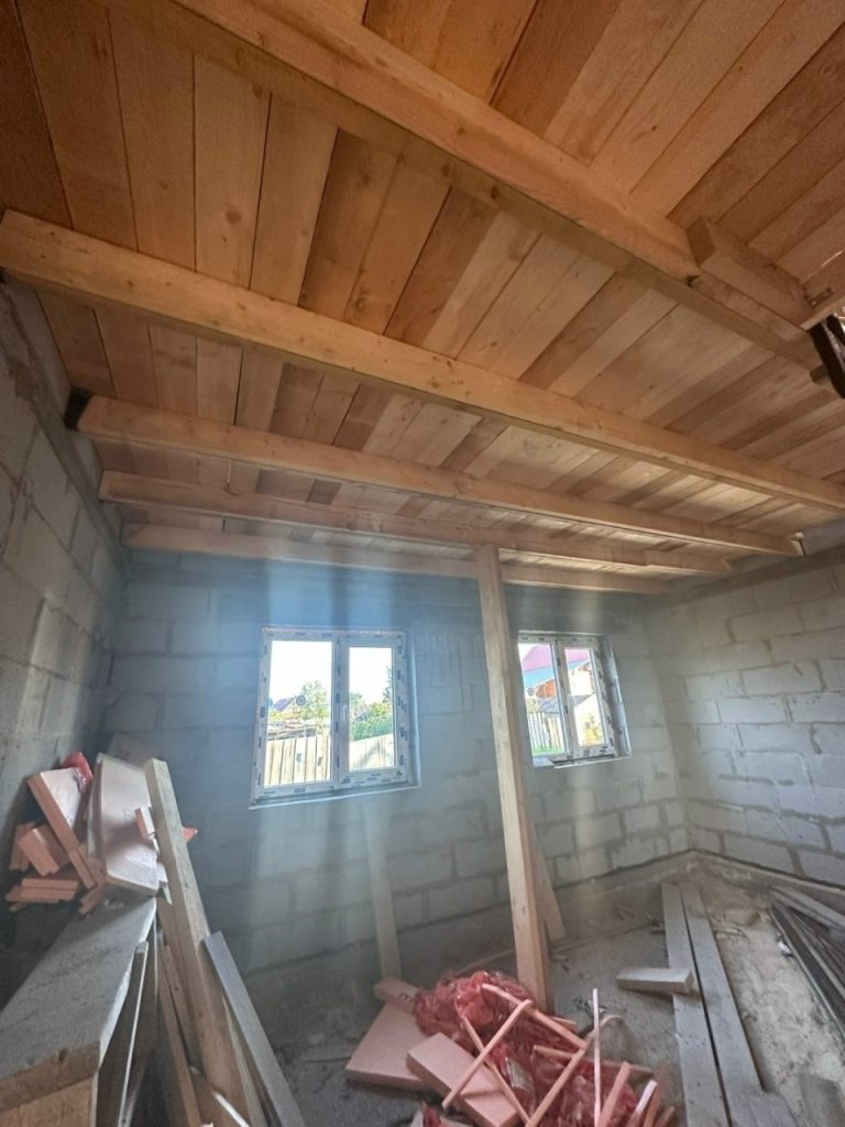

Добрый день. Подскажите, пожалуйста, по деревянному второго этажа полу. Лаги длиной больше 5 метров, шаг примерно 60 см. При ходьбе пол ощутимо «играет», хотя мебели и постоянной нагрузки еще нет. Из-за этого есть сомнение, что жесткости конструкции хватает и дальше проблема только усилится.
Хочу понять, насколько такая ситуация критична? Может ли при таком пролете пол нормально работать без дополнительного усиления, или здесь уже изначально нужно закладывать более жесткое решение?

При пролете больше 5 м деревянный пол с шагом лаг около 600 мм уже находится в зоне повышенного риска по жесткости.
Основной признак тот что прогиб ощущается еще до появления мебели и постоянной нагрузки.
Значит, запас по комфортной работе перекрытия уже сомнительный.
Деревянные элементы проверяют не только по прочности, но и по прогибу, а для перекрытий учитывают еще и динамические требования от колебаний при ходьбе.
Поэтому фразы "держит и не ломается" здесь недостаточно.
Пол должен быть жестким, без заметной вибрации и без чрезмерного прогиба.
В первую очередь нужно измерить не общую длину доски, а чистый расчетный пролет между реальными опорами.
Потом проверить сечение лаг, шаг, качество древесины, настил сверху, наличие распорок, связей и промежуточных опор.
Для деревянных перекрытий применяют связи и раскрепление балок, но они не заменяют полноценную несущую опору при чрезмерном пролете.
Самый надежный путь это уменьшить пролет, а не пытаться "успокоить" пол только настилом.
По фото просится проверка центральной зоны и понимание, куда передается нагрузка.
