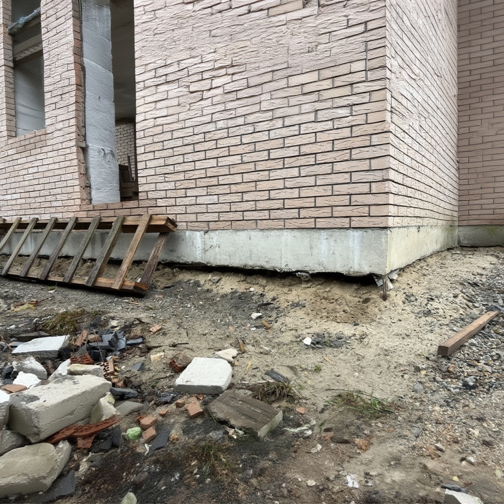

Планирую купить дом в Московской области, но есть серьезный нюанс с фундаментом. Дом построен на монолитной плите толщиной 25 см, уложенной на песчаную подушку около 50 см. Конструкция в один этаж плюс высокая мансарда, перекрытия монолитные, стены из газоблока с облицовочным кирпичом.
Дом простоял примерно два года, и за это время по двум сторонам произошло подмывание основания под плитой. В некоторых местах образовались пустоты глубиной до 50 см, фактически часть стен «висит» без опоры. Цена снижена, так как хозяйка изменила планы и уехала в другой регион. Я начал изучать возможные решения и наткнулся на технологию инъектирования грунта под фундаментом. Но, не имея строительного опыта, не понимаю, насколько это реально поможет в такой ситуации.
У меня есть несколько вопросов:
1. Насколько эффективно инъектирование при таких больших пустотах (до полуметра)? Может ли закачка полиуретановых или цементных составов восстановить несущую способность основания и остановить дальнейшую просадку?
2. Имеет ли смысл вообще рассматривать покупку дома с подобной проблемой, или это слишком высокий риск?
3. Если рассматривать инъектирование как основной способ ремонта без демонтажа плиты, какой материал лучше использовать, полимерный или цементный, в условиях песчаной подушки под нагрузкой?
Буду благодарен за советы и реальный опыт. Хочется понять, можно ли считать инъектирование полноценным решением или это лишь временная мера, скрывающая более серьезные проблемы.
Для плиты опасна не сама пустота, а потеря равномерной опоры по краю и по углам. Именно такие зоны потом дают перекосы, трещины и нарастающую разницу осадок. Инъектирование здесь может сработать. Но не как одиночный "укол", а как часть полноценного ремонта основания. Для рыхлых гранулированных грунтов под существующими сооружениями инъектирование признано рабочим методом. Грунтовые и цементные составы применяют для повышения жесткости массива, роста несущей способности и снижения осадок. По выбору материала мне ближе цементное или уплотняющее инъектирование.
Тут важнее не просто заполнить полость, а вернуть плотность и поддержку песчаной подушки под нагрузкой. Полимер тоже работает, но даже по стабилизации плиты он не даст гарантий полной неподвижности после ремонта. Покупку без независимого обследования я бы не рассматривал. Нужны шурфы по периметру, нивелировка плиты, проверка цоколя, причин подмыва и отдельная смета на водоотвод. Нормальный дренаж и планировка участка здесь обязательны, иначе проблему можно дорого замазать, но не убрать.
